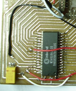

вообщем все получилось, все работает, онлайн стабилен, ничего не тупит. Получилось с третьего раза, собирал схему на панельке для 5го января. Совет по сборке следующий: пайкой занимался под микроскопом, для пайки использовал паяльную станцию, обычный припой и канифоль. Когда работаешь под микроскопом, такая вещь как непропай отсутствуют))) панелек извел аж 7 штук)) сейчас стоит какая-то толстостенная, брал с материнки. Выламывал вытеснитель на материнской плате, потом вставлял обратно Биос и выпаивал панельку. Когда все воодрузил на плату в блоке, болтиком не прикручивал, ибо был перекос, просто сверху придавил крышкой через паралон) всю плату инженерника и сам эбу, кроме флешки,на которую садиться панелька, покрыл прозрачным акриловым лаком, в том числе и проводки идущие к процу(92,96,97) и на 22 контакт флешки, для доп фиксации.
Теперь опишу проблеммы из-за плохого контакта панельки с флешкой:
1.Свитч ту рам))
2.Иногда вылазило считывание двойной прошивки , при этом всем, если пытаться перезаписать прошивку, вылазила ошибка стирания флеш.
3.Еще при последней сборке тупанул при припайке 22 контакта: надо припаивать до разрыва дорожки, то есть в переходное отверстие,а не около флешки .
иначе будет вылазить неверный тип контроллера))
