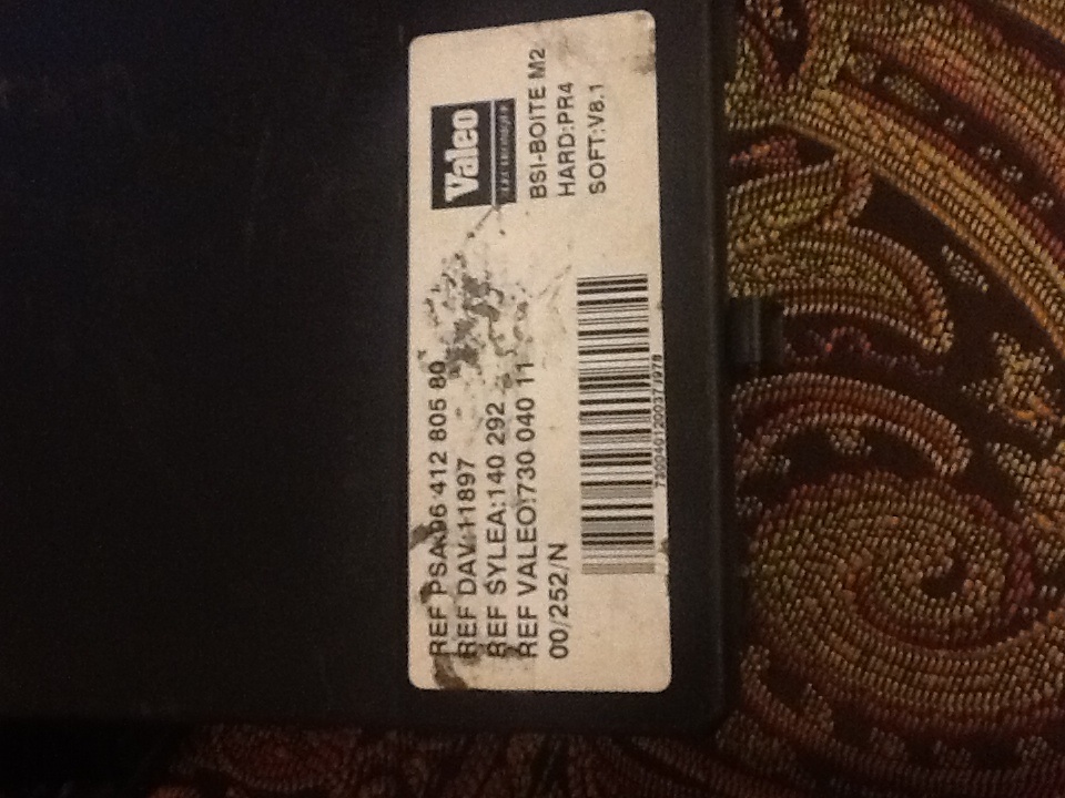

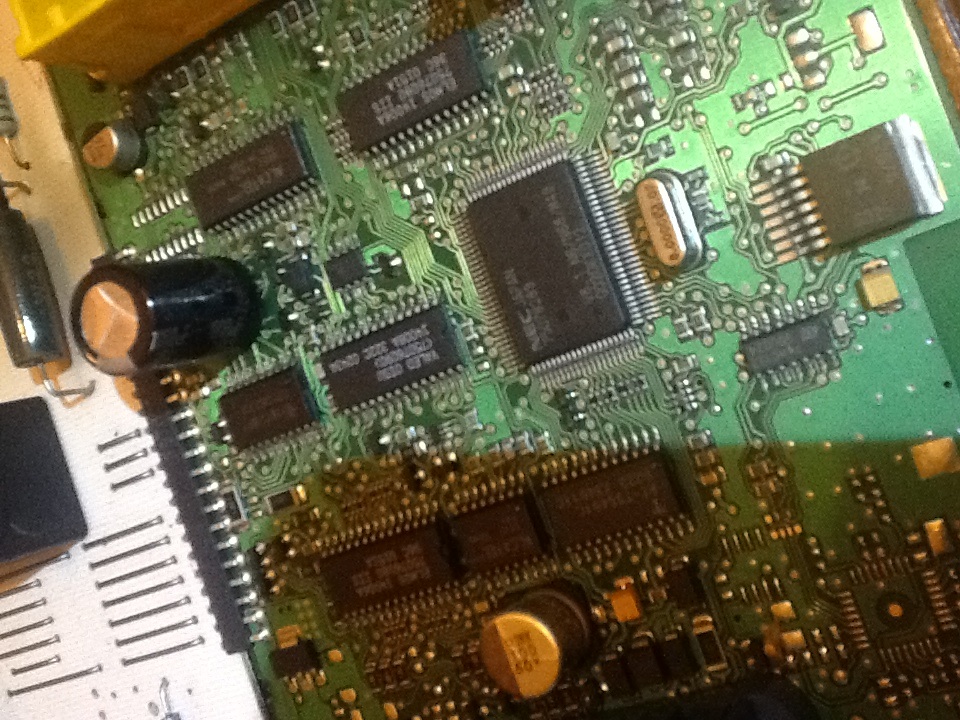

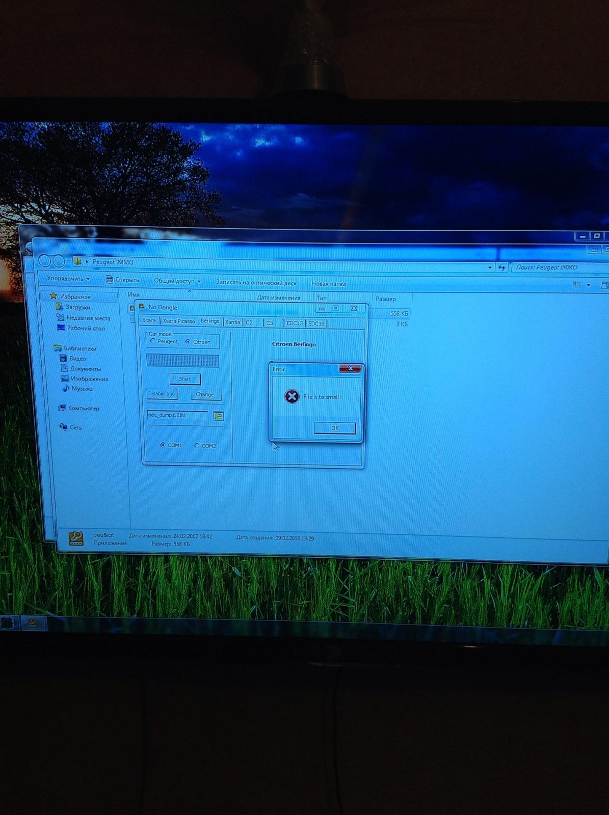

  7. Проблема с иммо. На панели желтый ключик. Сканером смотрел: точно не помню, но вывод сделал что в памяти нет ключей. Тачка долго стояла в гараже без аккума. Видимо ключи пропали из памяти. Стартер крутит, но не заводит. Решил читать дамп с BSI (микруха NEC uPD75076289). Потом с него через кальк сгенерировать пинкод. Имеется прогерETL NEC Programmer. Подлючился внутрисхемно к плате. Благо в проге есть картинка схема. Прогер что то там читае. Дамп сохраняю с адресом из хелпа к проге ($0F900-$0f9FF). Дамп открываю в кальке (каль специальный Citrie-Peugeot picode reader, с донглом идет) и кальк ругается, что файл слишком мал. Кто знаком с данной проблемой подскажите. Может в проге что надо правильно сделать, чтоб верно дамп снять?
  8. Кто-нибудь пользовался этой прогой (на фото uPD78 dashboard programmer)? Подскажите в какой вкладке считывать дамп? Я вроде понимаю что во вкладке read sequence и нажать кномпку eeprom. Сохраняю с адресом $0f900-$0f9ff как в помощи указано. С этим адресом дамп сохраняется всего 256kb. И калькулятор для пежо- ситроен пишет слишком маленький файл. У меня к сожалению больше тяма нет куда копать. Прошу помощи. P.s. Может есть у кого рабочий дамп для bsi от berlingo? Мож его перешить надо? Если есть у кого дамп, поделитесь пожалуйста. Я им хоть калькулятор пинкода проверю).

  10. Мужики прошу помощи. Короче цепляюсь я по схеме через NEC Programmer. Дальше прога считывает , верифицирует. Сохраняю буффер в файл. Но калькулятор пинкода говорит слишком маленький файл. Может я не правильно выставляю настройки проги программатора? Помогите советом. На фото то что я выставлял.

  15. Здорово. Какой выбрать прогер для NECа 75076289?
  16. Здорово. Проблема вот в чем: ошибка ИММО, я понял так что BSI потерял ключи. Тачка стояла без аккума долго. Вот VIN: на кузове X7M31304N2D800652, прочитал сканером X7M31304NYD800652. Разница в одном знаке. Помогите пожалуйста с пином. По словам хозяина дилер говорит что вина нет в базе, и поэтому не могут сказать пин код.

  19. Подскажите пожалуйста какой! Я купил Peugeot Citroen KeyPad Immobilizers(калькулятор пинкода из дампа памяти) и там в описании предлогался x-prog. Вот я и взял. А когда разобрал BSI там NECовский чип(((. Если можете наведите на тему какой точно брать программатор и как снять им дамп.
  20. Ребят, очень нужно снять дамп с NECа 75076289, спецом для этого купил X-Prog, а там нет такого адаптора. Подскажите кто делал каким образом можно это сделать? Ведтку всю прочел, но так однозначного ответа не получил(. Уже с дампа собираюсь прочесть пин код.
