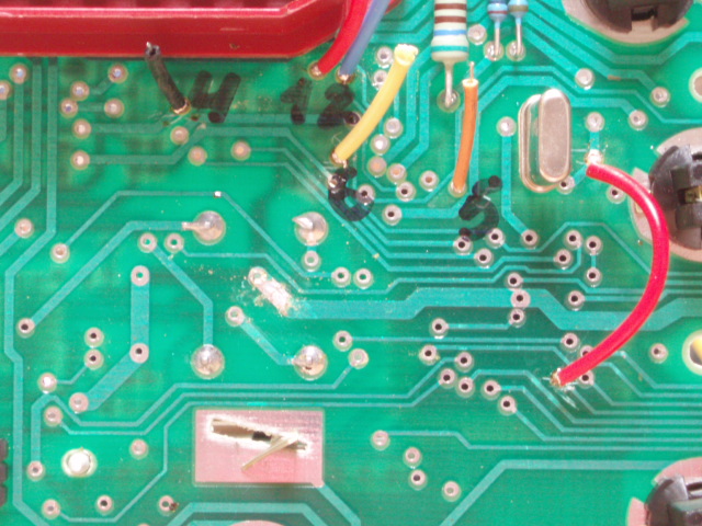

  16. Подключение такое не снимая стрелок:ноги 25040 1-красный 2-син 4-черн 5-оранж 6-желт и перемычка сброс процессора! Делал тритоном внутрисхемно . По 5 не пробовал ммм тож самое тока пробег всеравно вручную забивать! Для анализа два дампа 10 000км и 30 000км кому нужно! таз 10000км 30000км.rar

  21. Там два варианта панелей пробег по разным адресам ! Аккуратней ключики не зацепи!
