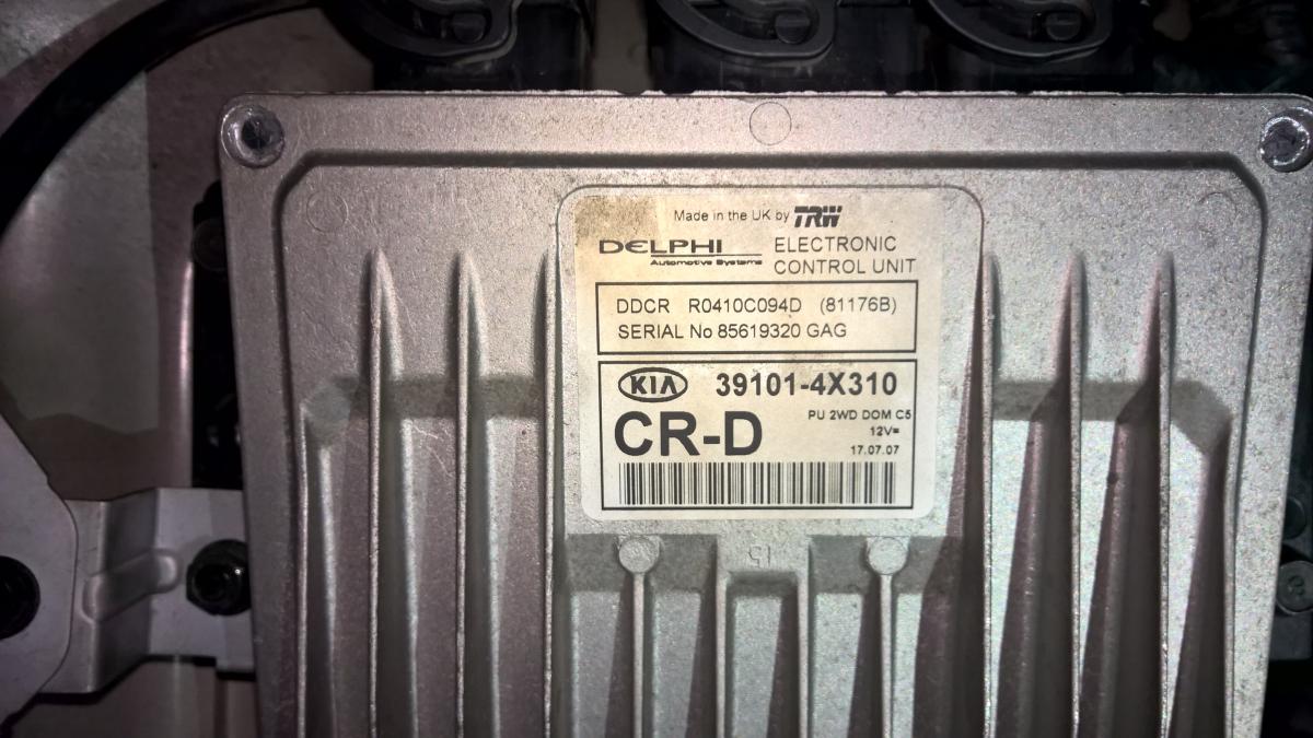

  5. Доброго всем дня. Попросили посмотреть данное авто. Авто не заводится, горит чек, накачка на антенне есть, иконка иммо при вставлении ключа тухнет, ключи стираются и добавляются. Висит статическая ошибка 1614 (ECU ошибка программного обеспечения). при стирании её авто запускается один раз, при выкл.зажигания срабатывает главное реле и авто не заводится так же горит чек, иммо ключ видит. Со слов хозяина была полная просадка аккомулятора - причина не сработало реле на выкл. После этого появилась эта проблема. Что в ECU могло погореть и как решить данный вопрос?

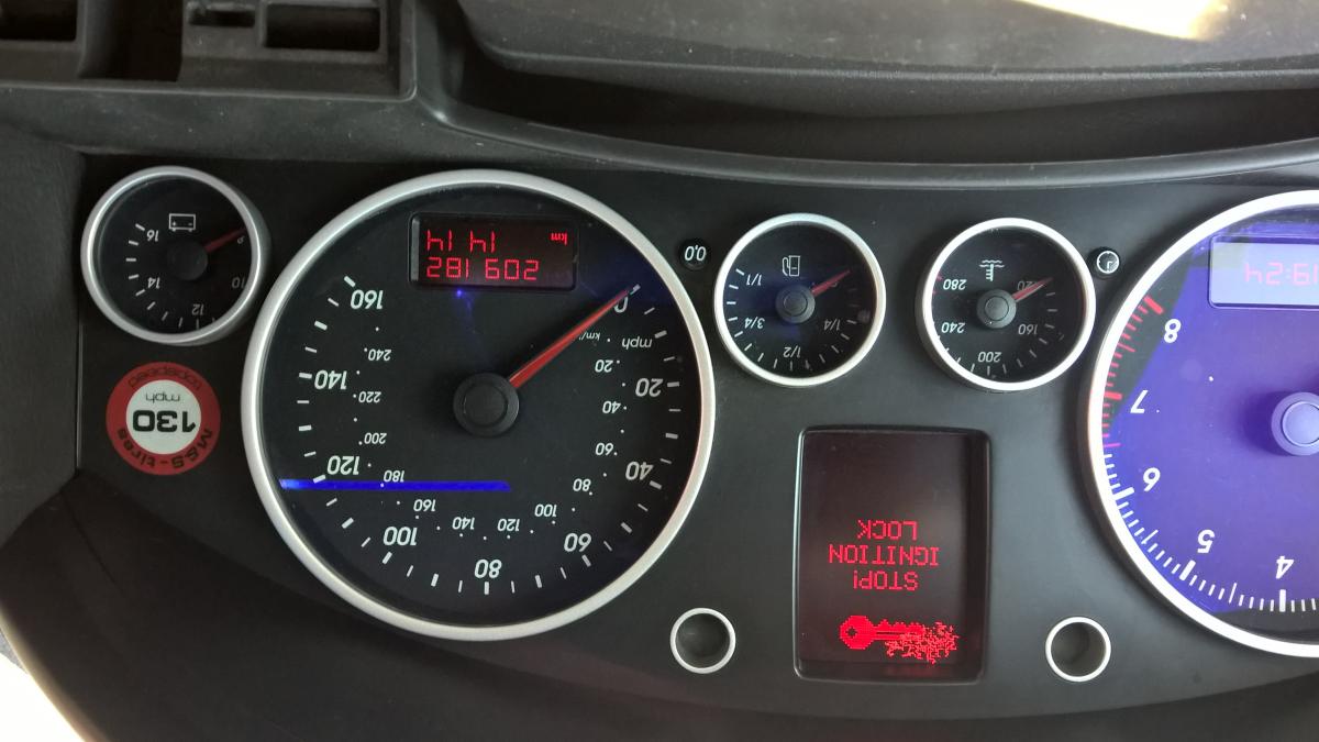

  19. Всем доброго дня! Сняли блок кейси по дампу взяли пин и секьрети байт записали в 7936 и ключ 7946 ( но перепутали частоту и положили в 433) чип авто завел ключ естественно нет. в тот же раз решил его перезаписать- авто встало на штатную сигнализацию. Чип перестал заводить авто но защелка срабатывала. Положили в тот же дамп ключ с частотой 315 но авто так и не завелось, при не неоднократной попытке прописать заново чип и ключ авто заблокировалось и на панели загорелась STOP! IGNITION LOCK и защелка пререста реагировать на чип. Kessy_VW_new_2_key.bin
