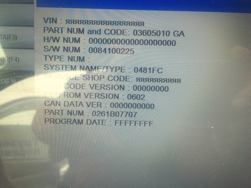

  9. Всем доброго дня. Клиенты купли авто в другом регионе. Утром встали, но авто не заводится. Отогнали в какой то сервис, там ничего не сделали. Пригнали в другой, тоже не смогли. Дампы считал. Моторный BOSH ME 7.9.7, IMMO STEC НА мотороле маска(072А0)прописаны 2 ключа. Но тот который был в ключе ID не сходятся которые лежат в иммо. Сделал диагностику, ругается только на ИММО (Be Locked Dead)и P1614. Но интересно что топливо на на форсунках есть, нет искры, которое походу и блокирует ИММО. Вопрос, если это иммо заблокировали можно его восстановить? и привязать? Второй вопрос, клиент боятся и просят убрать иммо, есть ли решение на данное авто? Прошу админов не пинать за второй вопрос, клиенты просто нищета, авто стоит как ведро пепси колы. chriy ecu.bin chery immo24.bin
  10. В каком смысле побаловали? Может кто до меня что делал, клиент думал 2 недели и перезвонил всем кого нашел.
  11. Из приборки пин вытащил, но он не подходит для прописки.
