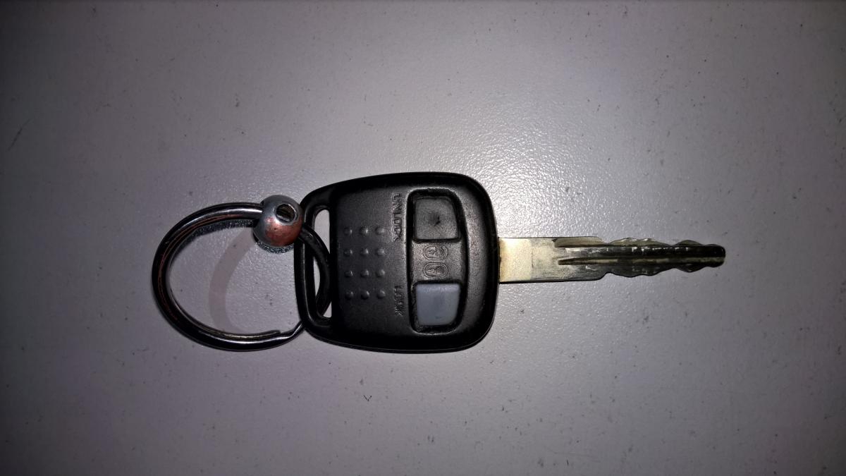

  1. Как привязать дополнительный ключ-ремоут (отк.закр) к этому авто? Замерил частоту родного ключа выдает 240-260 Мz - такой ни разу не встречал. В режим программирования тоже не входит (по мануалу) У меня есть разные к Ниссанам от японцев но там 315 Мz. Или он просто копируется как пульт к шлагбаумам? Может кто работал в данном направлении?
