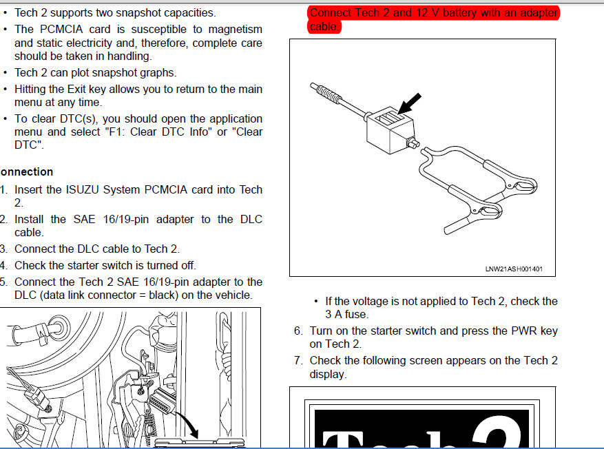

  9. Парень, я анкету здесь от фонаря заполнил. Не думали об этом? А так-то мне уже 55. А насчёт питания Tech2 - ТАК ВЫ ЖЕ ВСЕ ЗАГЛЯНИТЕ В ИНСТРУКЦИЮ, ОТ ЧЕГО ОН ВСЮ ЖИЗНЬ ПИТАЛСЯ НА ГРУЗОВИКАХ!!! Вы даже простые вещи ПРОЧИТАТЬ не можете!!! Даже здесь, где я выложил, написано (правда, на английском): рекомендуется из-за возможных флуктуаций сигналов подключать питание НЕПОСРЕДСТВЕННО через ПРИЛАГАЕМЫЙ В КОМПЛЕКТЕ крокодильный адаптер к аккумулятору ПО СХЕМЕ. ВЫ ЖЕ ПОСМОТРИТЕ НА ЭТУ СХЕМУ!!! Я ДАЖЕ ДЛЯ СЛАБОВИДЯЩИХ ЭТОТ МОМЕНТ ВЫДЕЛИЛ В ТЕКСТЕ. ЕСТЬ ЕЩЁ ВОПРОСЫ??? Прилагаю ещё одну схему. Но она уже для СЛАБОМЫСЛЯЩИХ. Или вы голос разума не слышите? И в те годы у нас при политехническом институте (ДВПИ) японцы даже семинары проводили. Сейчас он называется технический университет. Когда вся страна на подводах и запорожцах ездила. Особенно, в западной части на всеми любимых жигулях. А из всех жигулей мне нравилось только пиво "жигулёвское". А мы здесь, в дискуссии проясняем истину. И я ни коим образом не хочу кого-то унизить. Но, если так и вышло, то прошу у всех прощения. Да, уточню, на грузовиках до (не помню какого года) не было 16-го пина. Специально. Потом его впиндюрили и стали "впаривать" табакерку.

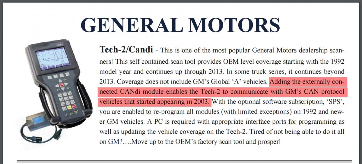

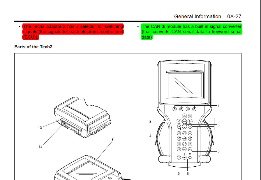

  11. Коллега из Владивостока специально выложил брошюрку и в ней зелёным цветом отметил: ЧТО ПРЕОБРАЗОВАНИЕМ СЕРИЙНЫХ ДАННЫХ CAN-bus В СЕРИЙНЫЕ ДАННЫЕ KEYWORD ЗАНИМАЕТСЯ ИМЕННО CANdi. ИМЕННО ОН!!! Я специально отметил места, на которые необходимо обратить внимание. И мой Tech2 прекрасно теперь работает по МОЕЙ задумке с файлом ISUZU 181.001 CAN 2006-2015. И расследование я провёл именно для того, чтобы не НАПЯЛИТЬСЯ на эту никчёмную табакерку. И никакой здесь "распальцовки". Нужно было просто башкой подумать, лишние 600-700$ или нет и на них можно что-то другое прикупить. Как-то так! Да, и я здесь никого не хотел обидеть. Наоборот, провёл очень длительный поиск по этому девайсу, чтобы всё прояснить. Ценник уж больно подозрительный. Не может пробка стоить дороже бутылки с содержимым. Всем здоровья и удачи.

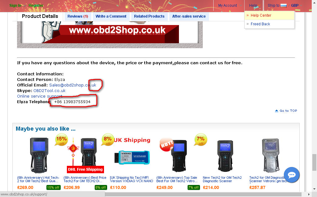

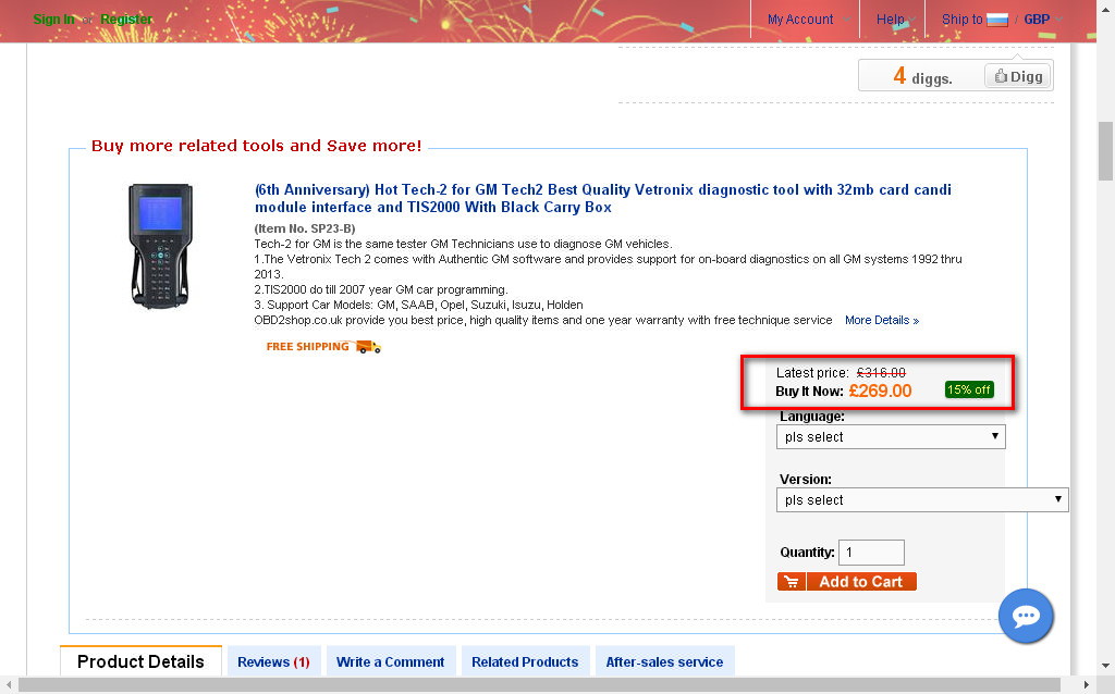

  14. Вот здесь пример впаривания на одном "уважаемом" английском ресурсе в фунтах стерлингов приборов. Причём, табакерка стоит дороже прибора. Это уловки маркетинга. И пример "правильного" прибора за "правильную" цену, адрес на который мне прислал друг из Канзас-сити (он шесть лет назад слинял с нашей ...). Но про табакерку ни слова НИГДЕ. Одни китайские сайты-клоны под разными IP.
  15. Те, кто юзает "оригинал", на самом деле юзают приборы из CHINA, но купленные типа у китайских дилеров в Америке. Наивные вы все ребята. Ибо все приборы производятся в ЧИНА. На эту тему я даже не буду дискутировать. Приборы, имеющие брак , допиливаются и продаются широким народным массам. Приборы, прошедшие контроль дилера, продаются с наклейкой Made in USA. Я живу в 70 км от одного из главных пограничных переходов страны с Китаем. А многие китайцев видели только в фильмах про кунфу. Я же с ними здесь имею дела каждый день, а то и час. И знаю, о чём говорю. Только китайцы под пытками ничего не расскажут. Но многие обрусевшие всё-таки развязывают язык о том, где делается весь OEM- оригинал. Здесь японского старья как собак нерезаных. И приборы "нового" поколения" нахер никому не нужны. Основной парк 2000-2008гг.. Поэтому, возник вопрос по приблуде. И если кто-то имеет так называемый "оригинал" за страшные деньги, то он уж НАВЕРНЯКА должен иметь, хотя бы, мануал по пользованию этой чудо-табакеркой. Вопросы заданы конкретные и ждут КОНКРЕТНЫХ ответов, а не ЛИЧНОЕ мнения лоханутых юзеров. Без обид.

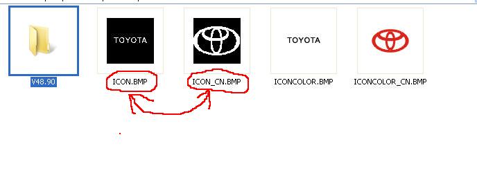

  20. Доброго здоровья, джентльмены. По иконкам вопрос решается не сложно. Вставляем флэш-карту в компьютер и идём по адресу: СЪЁМНЫЙ ДИСК\GAG\SMARTBOX\VEHICLES\TOYOTA(как пример). Открываем папку с маркой. Дальше просто переименовываем иконки как на моей картинке. Процедуру проделываем для всех марок.
