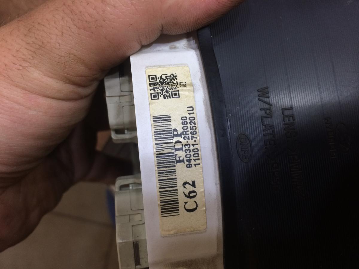

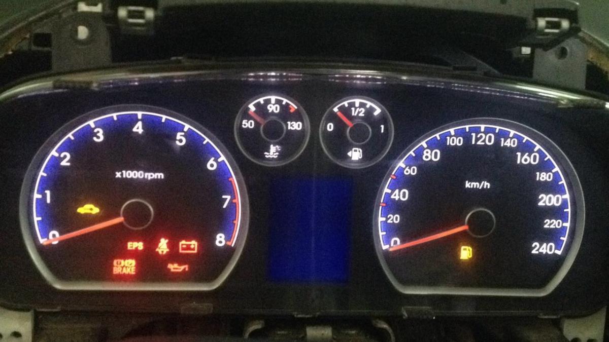

  9. Исходные: Автомобиль Хундай i30 2010 г.в., Автомат. Друг попросил смотать, но прочитать не удалось микросхему s93c56 В результате внутрисхемного программирования EZP2010 легла панель Дамп считать не удалось, при чтении в дампе появлялся хаотический мусор, при повторном чтении мусор изменяется, но остается мусором. После выпаивания микросхемы не был считан оригинальный дамп и был сразу зашит Вот этот дамп Hyundai_i-30_2010_93C56_18245_km.bin После чего перестали работать стрелки и экран бортового потух и ничего не показывает, ни пробег, ни открытие дверей (ТУПО НИЧЕГО НЕ ПОКАЗЫВАЕТ) После залил другой дамп с интернета, ссылку могу позже скинуть. Стрелки заработали а вот БОРТОВОЙ КОМП так и не работает ,не показывает, ни пробег, ни открытие дверей (ТУПО НИЧЕГО НЕ ПОКАЗЫВАЕТ) Помогите решить задачу !!! Очень прошу помогите. Панель вот такая
