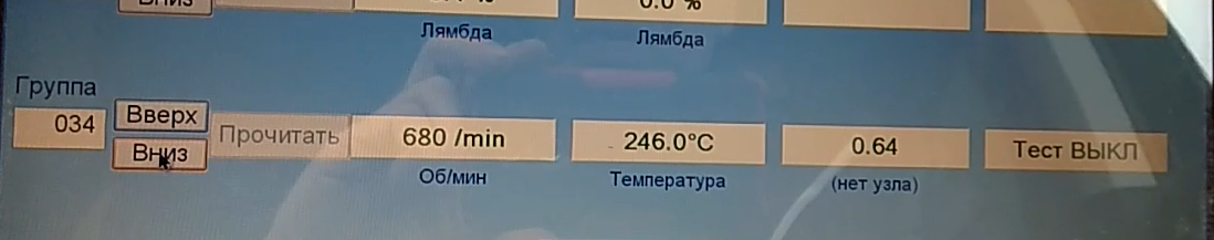

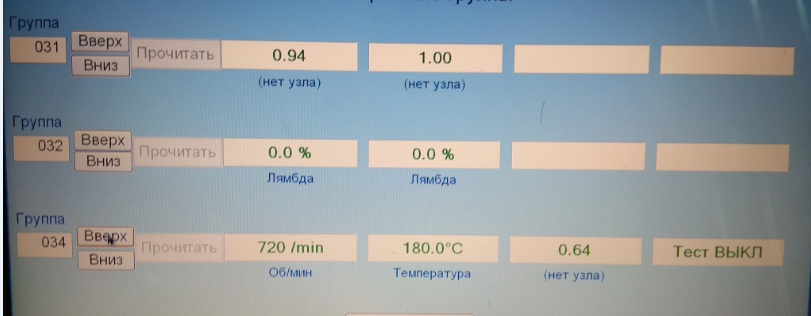

  11. Получилось выделить вчера пару часов на данный авто (время на занятия "долгими машинками" абсолютно нет!!!, так же как и нет машиноместа под них). Задача стояла "вывести" систему на Л-регулирование (замкн. петля). Автомобиль ездит с разомкнутым разьёмом Л1. Разьём соединил, разгазовки в боксе в течении длительного времени никчему не привели , группа 31.1 и 31.2 значения без изменений (так же 32,33). Группа 34 - температура катализатора кое как доползала до 250 (рассчитывается по оборотам и нагрузке по мануалу ,кст. не уверен, может рассчитываться по сопротивлению нагр. элемента) Со слов владельца регулирование начинается ТОЛЬКО на ходу . Поездка с ноутбуком , через 2 минуты поездки лямбда-группы оживают (температура катализатора в 34гр. доходит до 400). Останавливаемся, - короткая молниеносно набирает -26 , при этом ДВС начинает заглыхать "до тряски" (явная нехватка топлива) - подкидывает обороты дросселем короткая на ноль и далее всё циклично, т.е. имеем раскачку ХХ , моментально набираемый и обнуляемый минус на коротких , соотв набирает в минус длинные. На данном подобии Л-регулирования нет никакой реакции (31,32,33 гр) на обеднение смеси и обогащение (карбклинер). Поездка производилась на не оригинальном Л-зонде (новом). Изначально хотел вкрутить родной (ори)Л-зонд, владелец запротестовал (цитата- он старый,отравленный и скорее всего нерабочий). Вобщем имеем не оригинальную лямбду ШДК (+ нежелание автовладельца устанавливать оригинальную т.к. действительно есть сомнения в ЭБУ) , глюки лямбдо-регулирования, при этом исправную проводку. Замкнутый круг... С данной проблемой мучается третий хозяин авто. Я точно вижу по следам на разьёмах ЭБУ и проводке, что хожу по следам прежних диагностов-электриков (ну или кто там был). Просили скрины групп . Это скрины с работающего авто который 5-10 минут разгазовывался в боксе , все показания статичны. (эти группы "оживают" после 5 минутной поездки , со слов- может и до часа потребоваться ,когда как)

  14. Конечно машинки нет. Она два дня назад выехала.. Я провозился с проверкой проводки (ЭБУ там снимать то ещё приключение),снял осцилки , выкачал ПО, взял таймаут . Машинки едут потоком, время на каждую ограничено. Ещё порою инфу, с ПО подразберусь- приглашу авто.

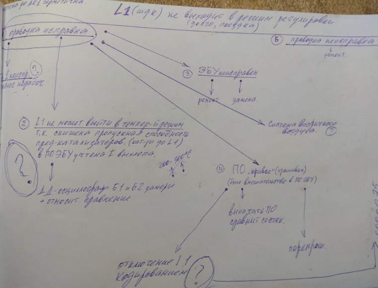

  15. Основные каты вырезаны , швы полуавтомата присутствуют, по доп катам непонятно, есть они или нет на данных трубах.. При подключенном ШДК, ЭБУ ведёт себя явно неадекватно. -При подключенном (одним из трёх, безразницы - ори или уни) ШДК, ЭБУ входит в режим регулировки после длительной (часовой) поездки., при вхождении в режим регулировки по ДК1 - тряска и дичь с ДВС.
  16. Спасибо, хотел убедится в правильности мыслей по возможностям кодировки - касательно ДК. VAG Хорошо.. Тогда ближе к проблеме- В 31ю группу полез первым делом. ШДК не активен, и продолжает быть в таком состоянии длительное время. Со слов владельца нужно ехать полчаса -час - затем Л-зонд вступает в работу , как только это происходит с мотором начинается дичь .Ждал 15-20минут , вывести в режим регулирования (замкнутой петли) автомобиль не смог. Такое поведение на родном ШДК и на двух "новых" не оригинальных (т.е. три одинаковых симптоматики на разных ШДК). Именно с этой проблемой мучается третий по счёту владелец авто, проблема тянется не один год , все владельцы пытались различными методами побороть данное поведение .Автомобиль эксплуатируется с разьеденённым разьёмом ШДК , соотв в аварии, соотв. жрёт и чернит свечи , при этом мотор вполне себе работает почти непроблемно.. Пока вопрос стоит не что происходит с ДВС в режиме регулировки, а ПОЧЕМУ датчик (датчики) не хотят выходить в регулировочные режимы. .Автомобиль Тоуран 2006, BVZ fsi 2.0 . Проверена проводка ШДК (каждый провод под "внешней" токовой нагрузуой, нагружается проводник- замеряется разность потенциалов, в т.ч. проверка на соседнюю проводку, землю и тд), притензий к проводке НЕТ. Система выпуска опрессована дымом - до ДК1 полная герметичность. Сняты осциллограммы ДатчикДавления (МТпро4) по противодавлению системы выпуска. В двух "банках" - хотя на авто не совсем банки ,а система 4-2-1 . Была версия что в банке цилиндров 1-4 стоит "пред катализатор" и соотв в банке 2-3 тоже , на некоторых вагах стоят доп-каты в трубах (пивные банки). На данном авто в системе выпуска имеется утолщение выпускной трубы на цилиндре 1-4 и 2-3 (фото) . Противодавление по осциллографу идентичное друг другу в двух банках, НО повышенное... цилиндры 2-3=0.85атм(на оборотах 4500) цилиндры 1-4=1.0атм (обороты 4500).. Точной информации по системе выхлопа (устройству) найти не смог , там выпускалось много вариантов выхлопа по годам и маркам двс. Составил карту возможных неисправностей по которой должны проводится работы по поиску-устранению . В карте (фото) на позиции №1 стоит установка оригинального ДК , который автовладелец отказывается приобретать - не хочет... т.к. уже потрачена энная сумма на "заменители". Как работают "заменители" -я отлично знаю, работают они мягко говоря НИКАК. Но в данном случае поведение идентично на трёх ШДК (включая родной ори). Выкачано ПО на предмет проверки подлинности (вмешательства), в своих базах сток не нашел , хотя прошивок у меня 2тб и даже тюн не нашел. Отправлю ПО калибровщику на проверку подлинности. Буду признателен если у кого есть ПО по идентам - HW: 0261S02248 SW: 1037377790 VIN nr.: WVGZZZ1TZ6W106702 SW ver.: Spare: Engine: MED9.5.10 HW Ver.: SW upg.: 06F906056EN 7890 Installation: Вобщем версий происходящего осталось не так уж и много, машинка борется "поэтапно", вызовами автовладельца на процедуры)). Очень охото побороть. Честно говоря сильно плохо думаю на адекватность ЭБУ.
  17. По ШДК - исходя из ответов в теме,предполагалось обсудить выходные параметры данного датчика при предполагаемом вмешательстве в данные кодировки. L1(шдк) ведёт себя некорректно (очень длительный выход в режим начала регулирования, большинство основных влияющих проверено, но не все) , есть предположение о вмешательстве прежнего владельца в 07 группу. Головой понимаю что такое невозможно (тоесть примерно такие же мысли как в посте#2) , решил порыть поглубже тему , больше для сбора информации в перспективу.
