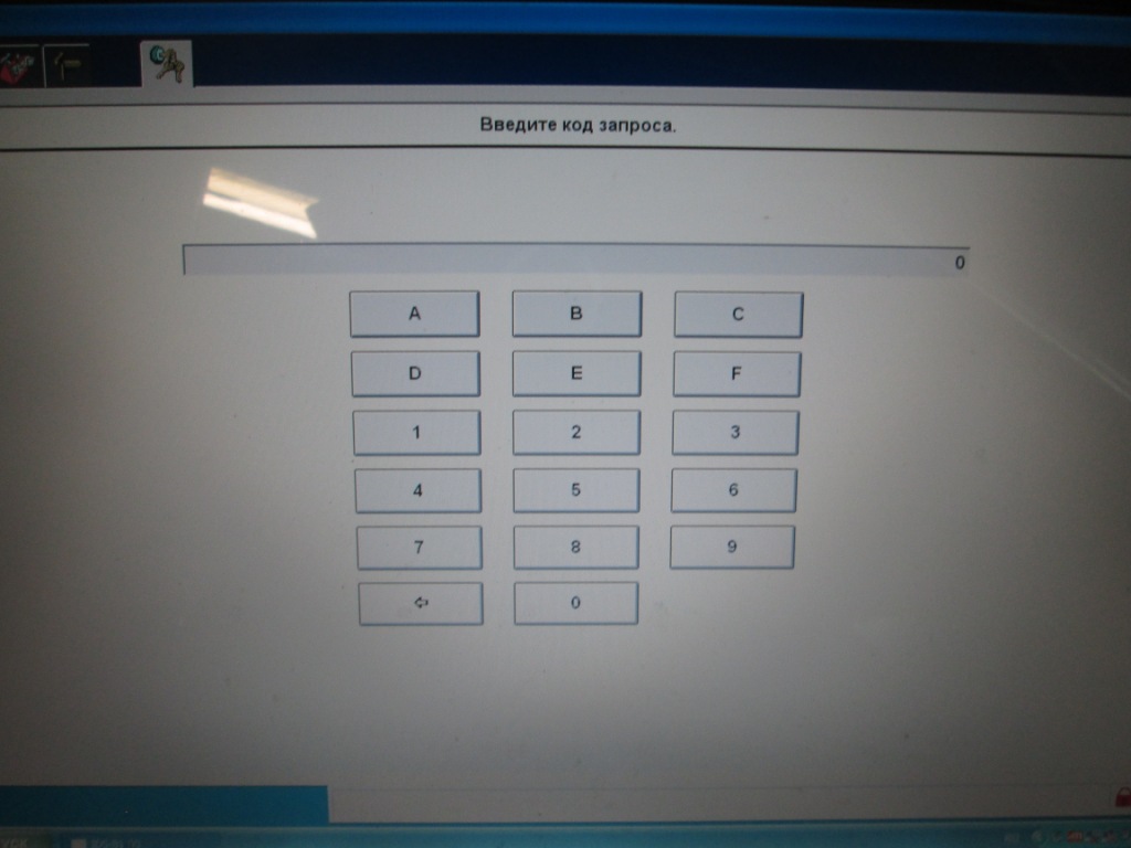

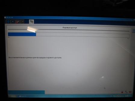

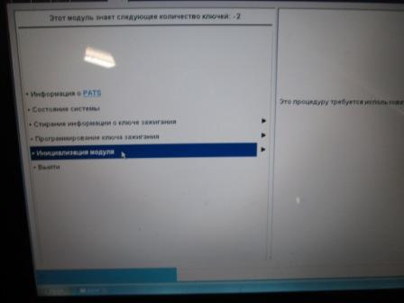

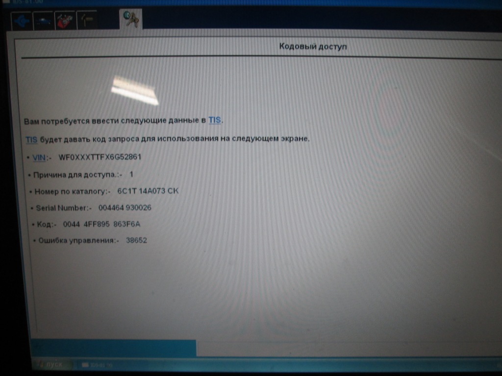

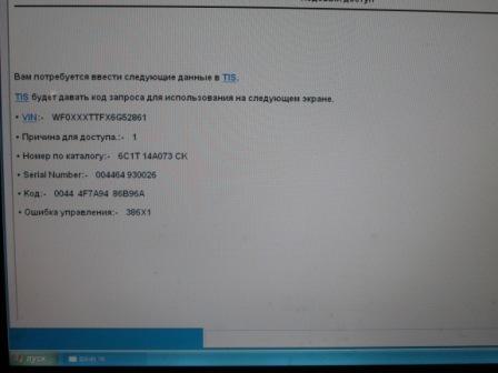

Доброго.У меня ума не хватает с ним разобратся,я не профессионал, тема Замена PCM на Форд Транзит 2008.Иницилизацию не могу сделать.
Доброго.Тогда купи.И будет тебе счастье.
Доброго.VCM Дилерский имеешь?
Доброго.Хто есть по фордам помогите колхозному мастеру.
Доброго.Мужчины подскажите пожалуйста ламеру,иницилизировать pcm на форд транзит 2009г. Б/У .скан vcm. в студии .

Думаю рассинхронизация иммо.из-за просадки напряжения .Нашел все коды 11 Приемопередатчик не подсоединен или обесточен 12 Неисправность приемопередатчика 13 В замок зажигания не вставлен ключ/используемый ключ не является ключом PATS. 14 Ключевой код принят не полностью 15 Принятый ключевой код недействителен 16 Сбой при передаче данных по шине CAN 21 Запрограммированное количество ключей меньше требуемого (как минимум, 2 ключа) 22 Сбой конфигурации оперативной памяти (отсутствует конфигурация инициализации или окончания строки) 23 Коды щитка приборов и модуля управления силовым агрегатом (PCM) не совпадают.
Доброго Yaroha.Вы что имеете ввиду? ошибку,ну и х.. на ее. Доброго Slavik k.Спасибо,что помогаешь.nemez36 тоже не плохой крендель.Началось все со снятия АКб (слова клиента) не верю ,ибо знаю могут соврать.
Доброго Slavik k.Я понимаю вы человек авторитетный.У меня панель приборов видится,насос работает.Ошибка Р1260 по ОБД. должна быть под ошибка по мыргам 16,22 и т.д.
Доброго Slavik k.Хотя бы код ошибки знать по мыргам.Пните в нужном направлении.
