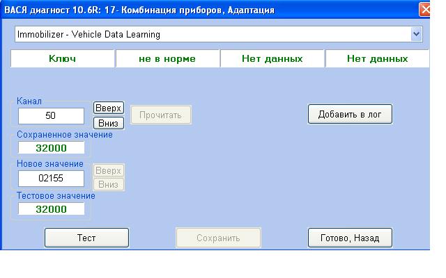

в этом блоке висит ошибка неправильно кодирован блок управления.В этот блок так как и панель заходить? pin моторного писать и в каком канале все делать?

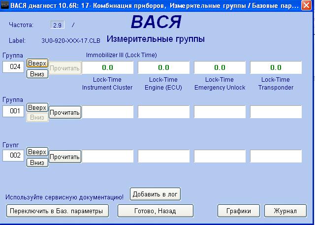

Сейчас лаунчем пробую зашел в 50 канал пишет ждите уже мин 5 и лампа иммо моргает с большой паузой.А поподробнее это в панели в 19 канал или в 19 блок зайти?
не делал акб на зарядке все в норме
все норм. но по прежнему даже с новым ключем не получается прописать панель.а если панель стояла на этом авто не криптованая может быть в этом причина?
сам не могу но есть новый чип с ним попробую теперь в 50 канале пишет блокирован
установил другую панель и не могу через 50 канал ее привязать
ключь? я же панель к моторному привязываю
Это и есть пин моторного.Первый раз я пин на панели менял ставил такой как на моторном.Сейчас вернул оригинальный пин и вин в доску.Но все равно пишет ключ не в норме.

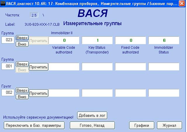

Статус 6 = Immobilizer adapted, normal operating condition. Как мне это побороть?

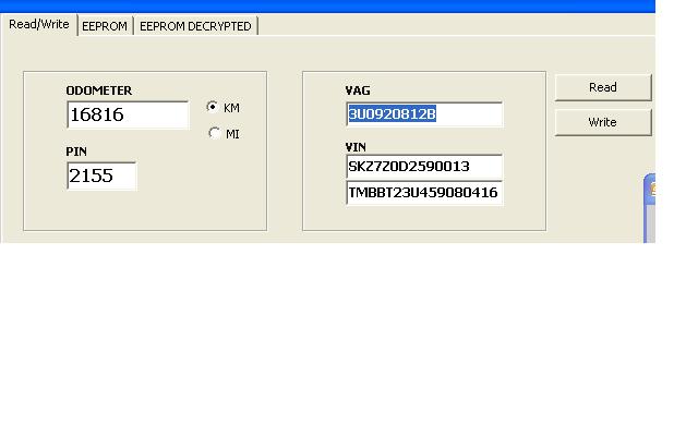

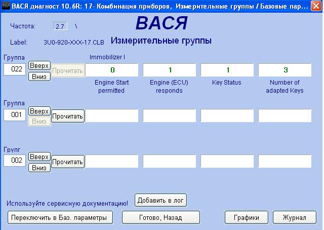

Доброе утро кажется начинаю разбираться в чем причина. на росс теч вычитал что Immo-ID в моторном и панели должны быть одинаковы. Читал панель carprogom. И обратил внимание что карпрог изменил только одну строку Immo-ID. Панель как я говорил Crypto. на скринах все видно. Вот так видит VCDS Superb 3U0920812B.Bin
Добрый вечер, skoda superb 2004 год 2.8 бензин блок Bosch me7.1. На авто украли панель, поставил другую вин пин прописал ключь прописываю лампа тухнет, но после включения зажигания сново загорается и моргает. Пробовал другой чип тоже самое.Панель Crypto. Пробовал ставить эту панель на skoda octavia блок me3.8.3 ключи прописываются машина работает.

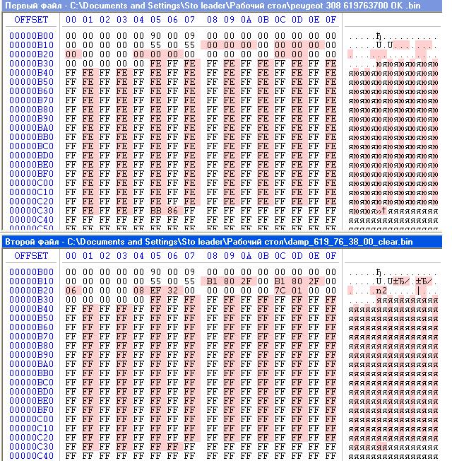

Добрый вечер, почистил crash но смущает данные строки на фото.Буду благодарен за помощь peugeot 308 autoliv 619763700 .rar
