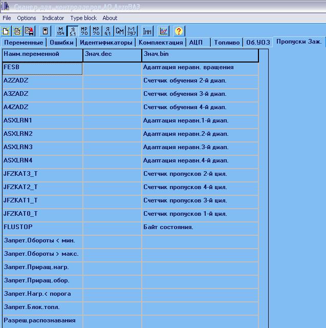

  14. попробую! Я вот ещё скачал такую прошивку J5D13T95 попробовал - разницы с Ультра 1.5 J5v13i02 не заметил и автоваз new программой продиагностировал она мне такие данные дала, что это значит?
  15. Спасибо. Есчё вопросик: уменя Январь 5.1.1 2111-1411020-71, мне любая прошивка подойдёт которая начинается на j5d13 .....; j5v13 .....? J5D26T26 - подойдёт моему Январю?
