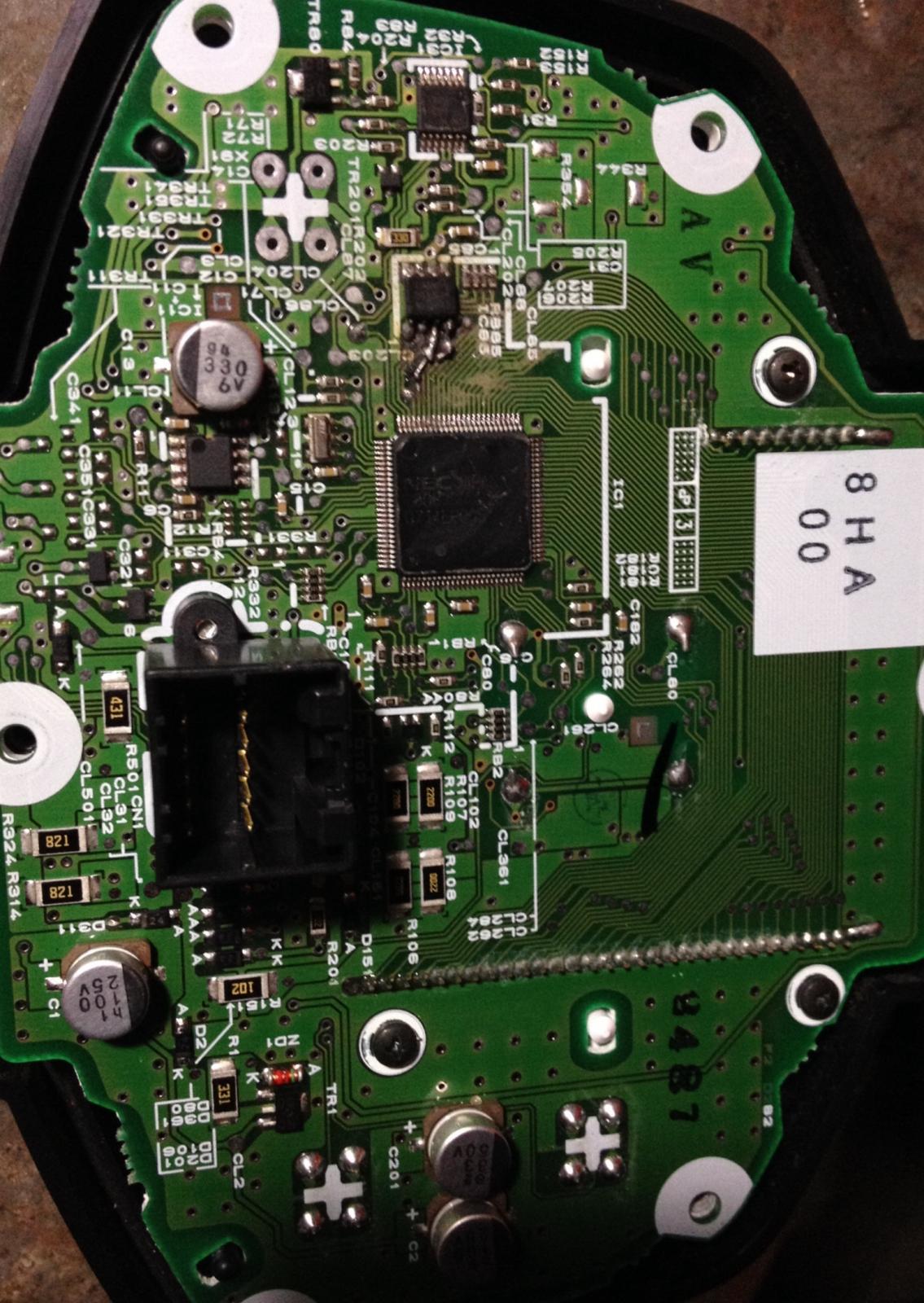

Что такое кварц и как его замкнуть? Там пара дорожек видимо были вырваны варварски потом допаяны но все прозваниваются между собой тоже не замыкают да и рабочая она была когда ко мне попала уже с такими контактами сам лично видел сам снимал. Фото поже прикреплю.
Мог и подсдуть. Когда первый раз читал прищепкой внутрисхемно прибором (digiprog 3) китайским и свет потух может какой скачок был в этот момент и что то глюкнуло? Он на прищепку и так 5В выдаёт +скачок?
Попробовал. Сначала всё нормально поставил работает как надо. Но тут же на глазах стало тускнеть и тускнеть в итоге через 15 мин работы скорость и пробег практически стало невидно только под определённым углом можно рассмотреть. Видимо прошивка не подошла или дело уже в другом?непойму.
Снегоход Yamaha nytro MTX а прошивка от XTX может не совсем подошла?
Хотел смотать, в момент считывания потух свет. После свет дали считал но кривой. Корективать не стал поставил все на место завёл лампочки горят пробег прочерки. Базы смотрел не нашел может есть у кого дампик? Третий день ищу
