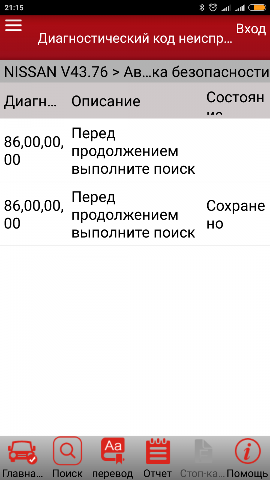

  4. нужна помощь в очистке краш nissan serena. краш и пробу прилагаю. с пробой проблема следующая не могу четко считать ошибки. ланч выдает скрин прилагаю 28556CY000 Nissan serena 93c56c16 crash.bin 28556CY000 Nissan serena 93c56c16 clear.bin
  5. скрин диагностики прилагаю. Кто с такими ошибками сталкивался, подскажите.
  6. Прошу проверить правильно ли почистил дамп. Проблема в том что диагностировал серену ланчем и он похоже не расшифровывает ошибки и выдает что-то непонятное. Или все-таки дамп не совсем верно поправил. 28556CY000 Nissan serena 93c56c16 crash.bin 28556CY000 Nissan serena 93c56c16 clear.bin
