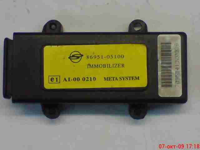

эбу VDO MSE 412 229/019/001 0004 h11 s02 .Машина незаводится,нет питания форсунок,бензонососа и управление стартером.Все питание и управление стартером проходит через блок с натписью иммо ,поставил перимычки машина стала заводится ,но сразу глохнит.Если убрать перимычки пишет ошибки по форсункам, с перимычками ошибок нет.
На замке антены нет, чипа в ключе тоже нет,есть брилок с одной кнопкой но отнего нет ни какой реакции. Владелиц машины говарит ,что с начоло брелок работал, только машина заводилась и глохла,после последнего сервиса перестала подовать признаки жизни.Есть еще один блок он соединен с "силовым блоком иммо" , провода оторваны ,провотку по разрывам и цветам собрал ,но осталось два провода куда они потходя так и неразобрался. Все схемы ,какие уменя есть, идут со стондартным иммо на руле,и другой распиновкой блока.
Помогите со схемой этому блокирающему устройству.
Возможноли сделать блок без иммовым , дамп моторного прилогаю.
Буду признателен за любую информацию или пинок внужном направление.
