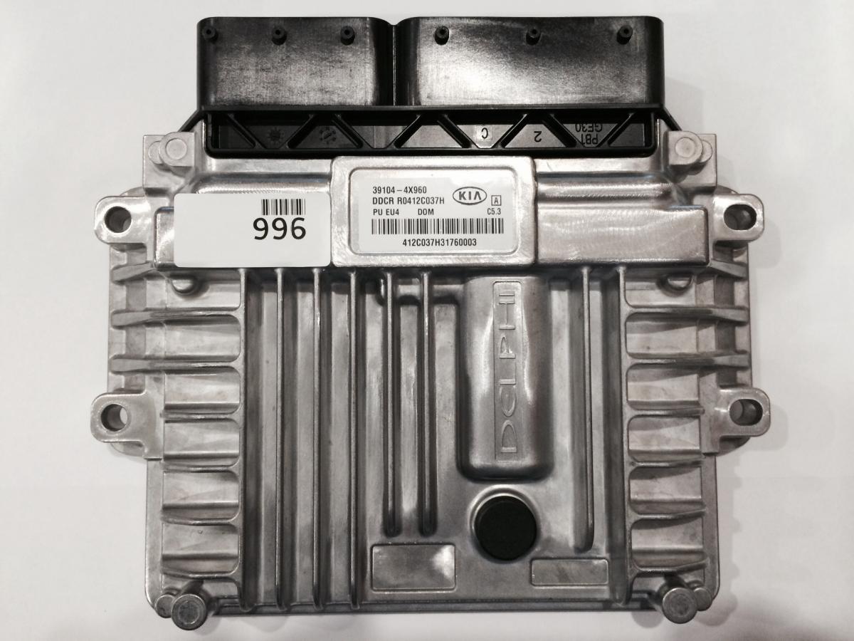

Антенна прям на замке зажигания и через переходник уходит в общую косу до блока управления двигателем. Иммобилайзера отдельно нет, он находится в мозгах. Самое главное что я не нашел усилителя smartra, который есть на других автомобилях kia, причем на другом рабочем bongo с такими же мозгами его тоже нет. Что тогда синхронизируется с блоком управления?
Сейчас приболел чуток, завтра буду разбирать полностью блок и проверять накачку. Кстати это и есть DCM 3.2AP. Флеши я не нашел сверху, но может она с другой стороны платы. Гляну завтра, заодно и процессор какой посмотрю. Касаемо пин кода, тот что мне посчитали по вину (960400), в явном виде есть в дампе EEPROM. Совпадение?
Помогите пожалуйста советом... Притащили Kia Bongo 2008 года с ЭБУ Delphi. MaxiDas выдаёт ошибку: P1690 Water Heater Relay (Подозреваю что расшифровывается она по другому: P1690 - Smartra No Response) Live Data Иммобилайзера: Number of key Learnt 0 ECU Status Virgin Key Status No check Smatra3 Status N/A Могут ли мозги так заглючить? Или всё таки дело в антенне с проводкой? Пробовал привязать ключик, посчитал по дампу EEPROM моторного пин 960400, по вину KNCSE03429K377271 получился тот же пин + новый 834737 (manual update). Пробовал сперва одним, потом другим, не получилось. Использовал MaxiDas и G-Scan. Проверьте пожалуйста правильно посчитал или нет. Дамп EEPROM прилагаю. Kia Bongo 3 2008 2.9 DELPHI EEPROM 95320.BIN
