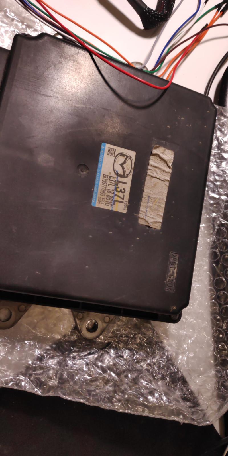

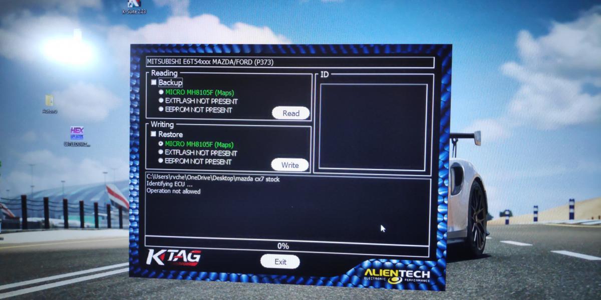

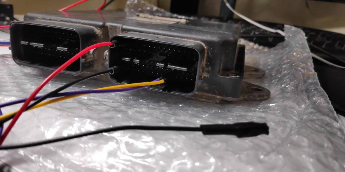

Завели, в итоге работает, дело не в дампе было. При прогреве феном лак вокруг потемнел кое-где флюс вылез наверх мелкими капельками, прогрели еще раз плату бодика и все ОК. Где-то был непропай.
З.Ы. Лучше, думаю, делать внутрисхемно бодики при подаче 4 вольта не более.
