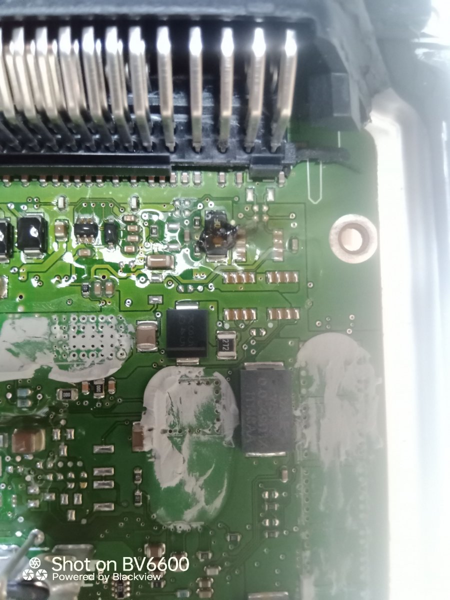

  17. Вот у разьема уголек это и есть этот вроде резистор
  18. Не могу выложить фото,2мв только можно,а фото больше
  19. Всем привет! подскажите номинал,вроде резистора токоизмерительного который стоит на выходе на клапан дозатор,угольки остались от него,видно в начале10, в конце м, потм как омы и F
