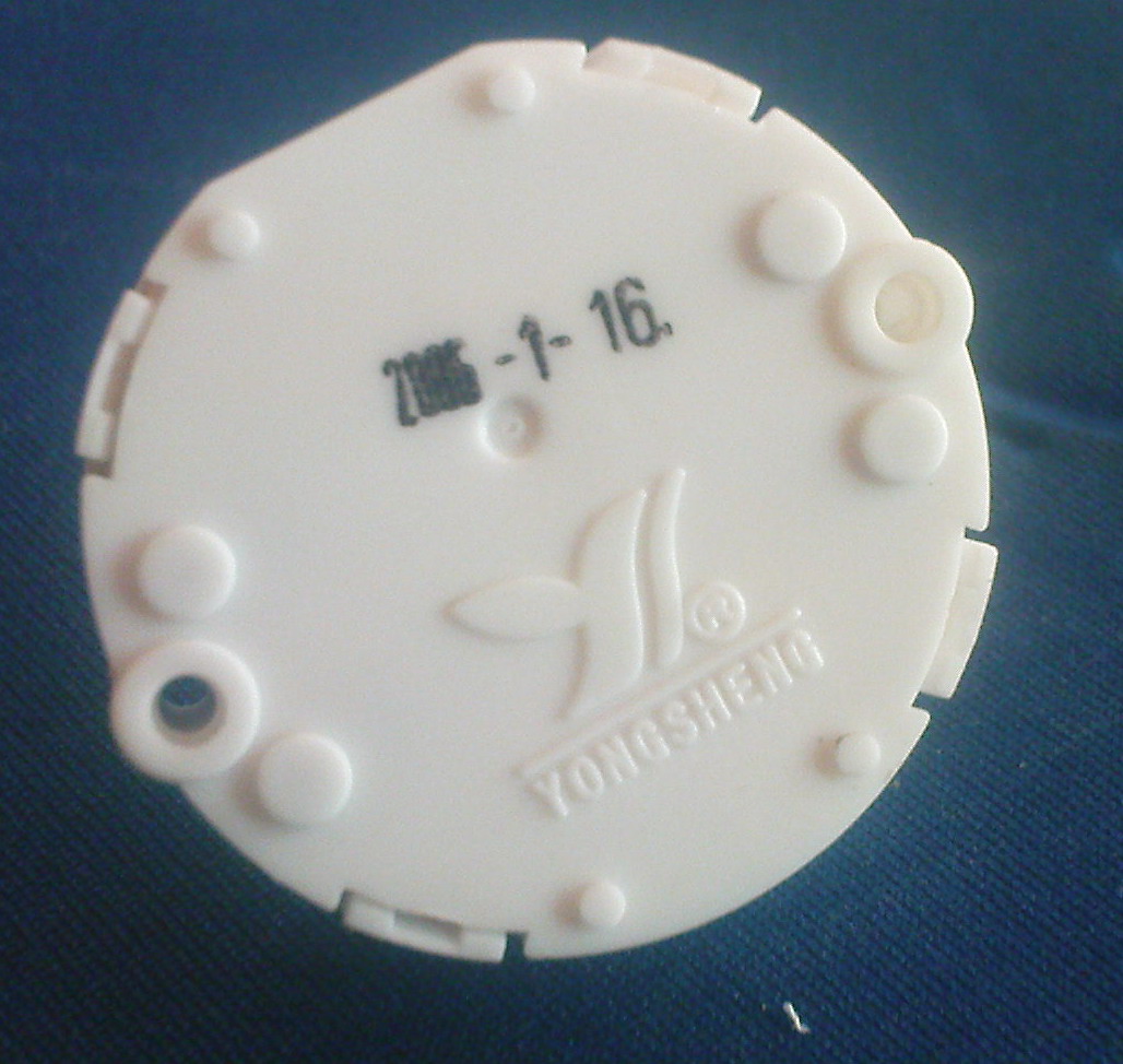

    Перемотал в итоге я этот моторчишко, убив на него пару часов.
  22. Xor
    Hafei Brio
    Где взять такой мотор от китайса, может есть у кого рядом? На местных разборах похожего не нашел. обмотки по 270 ом, длина вала под стрелку 1 см
