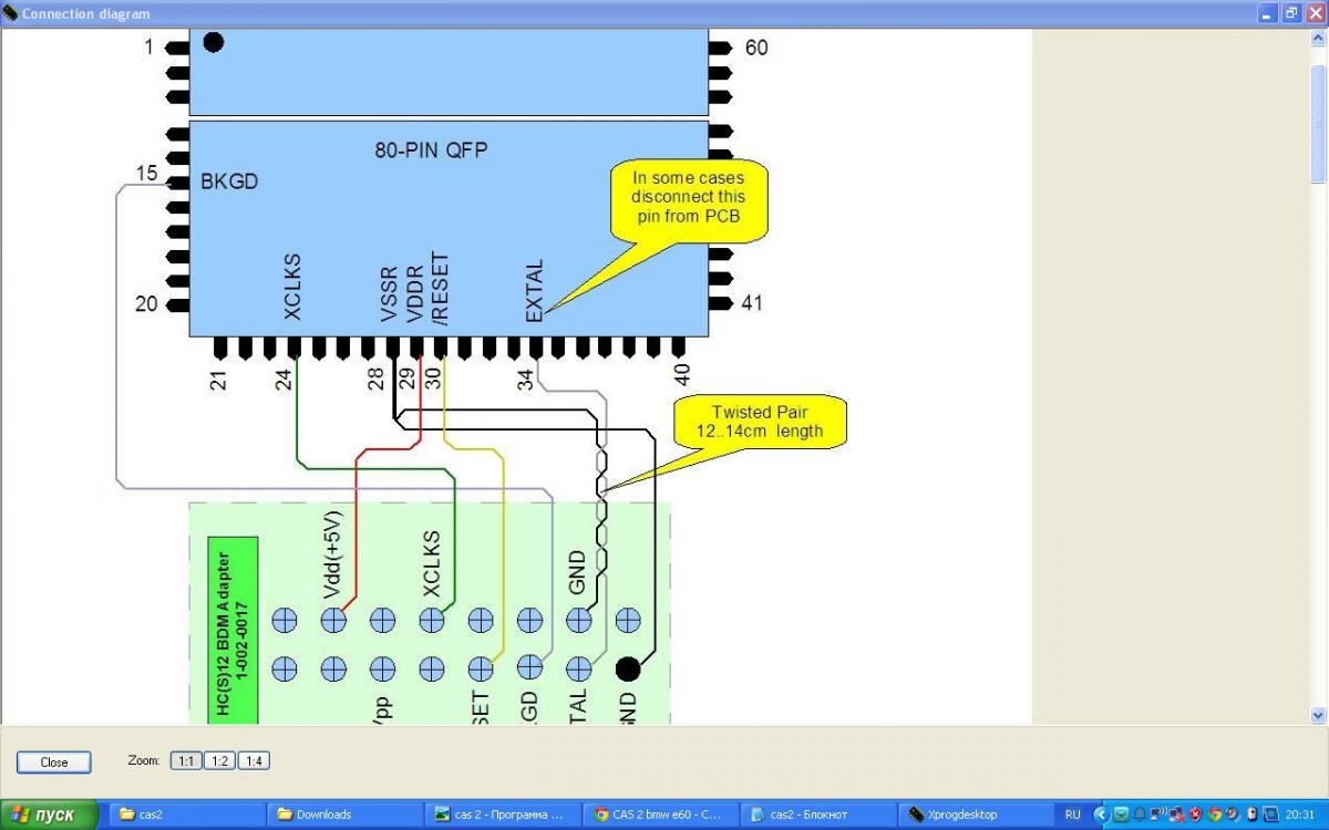

  7. Интересно в хелле икс прог. на 34 ноге EXTAL (пометка в некоторых случаях нужно отключать от платы) интересно знать в каких случаях ее нужно отключать и если работать без адаптера к какому пину в адаптере подхотит провод от 24 ноги XCLKS ?

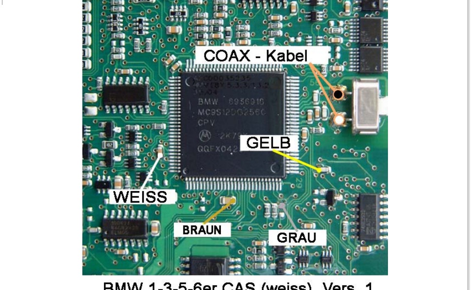

  8. samaly47

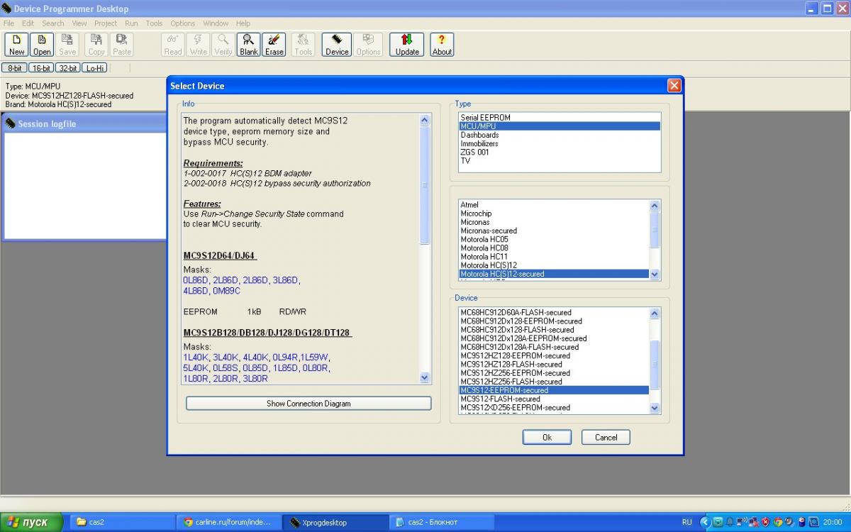

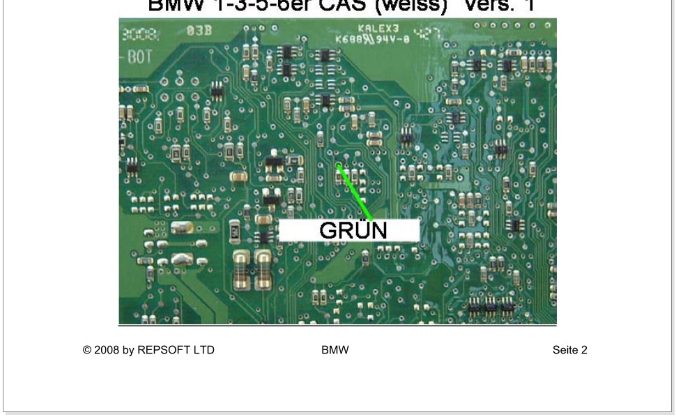

    BMW E60 CAS2
    Всем привет .Нужна ваша помощь не могу разобраться с точками подключения к иммо cas 2 микросхема mc9s12dg256. нашел в интернете datashеet на эту микросхему понял только 4 точки подключения к программатору XProg замыкаю кварц, белый провод я вывожу на vcc ,коричневый GnD,серый провод B3 и желтый это B5 форумчане подскажите правильно я понял если нет то пожалуйста поправьте , только не понял одного куда идет на программатор зеленый провод 2 фото

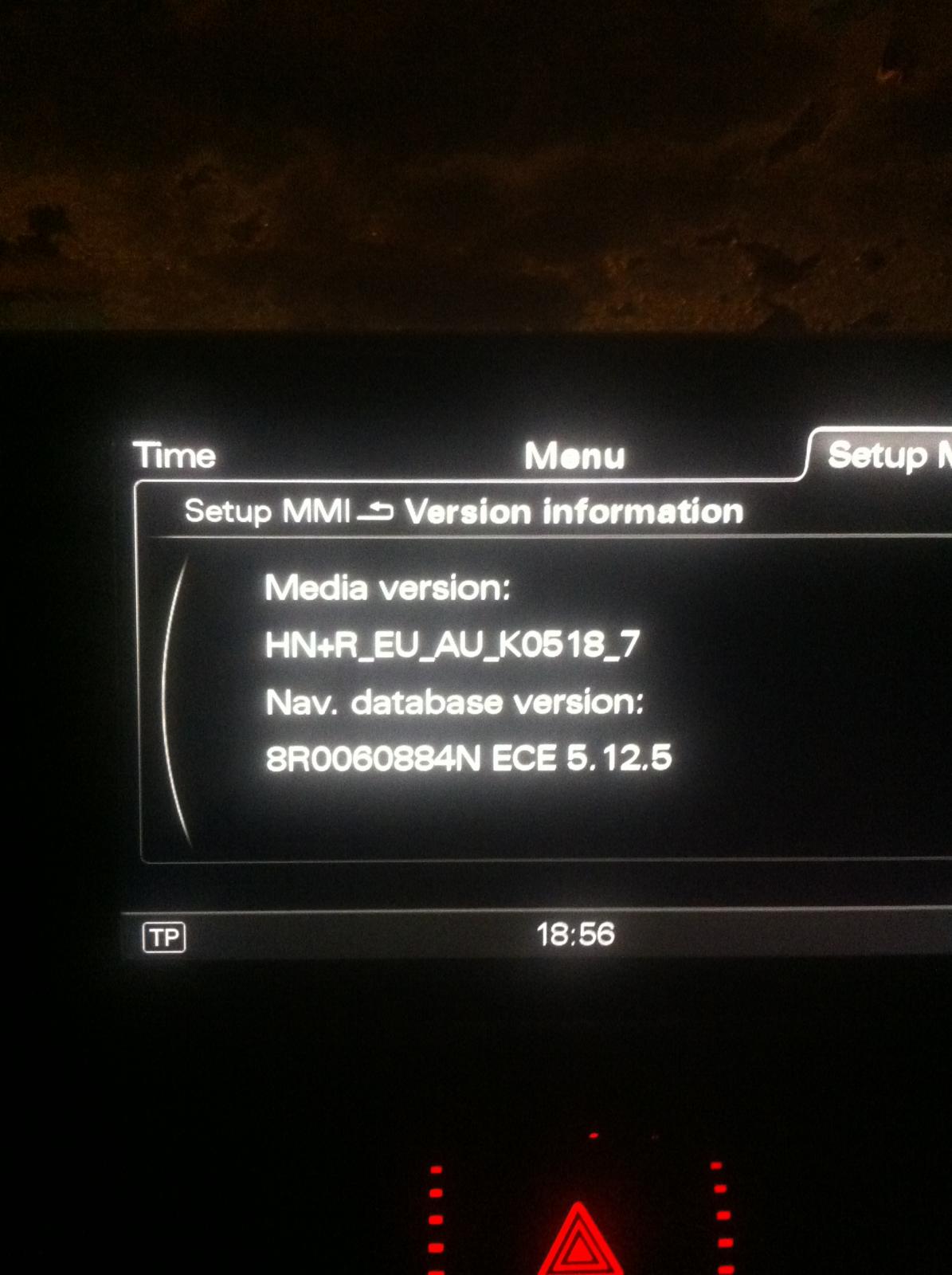

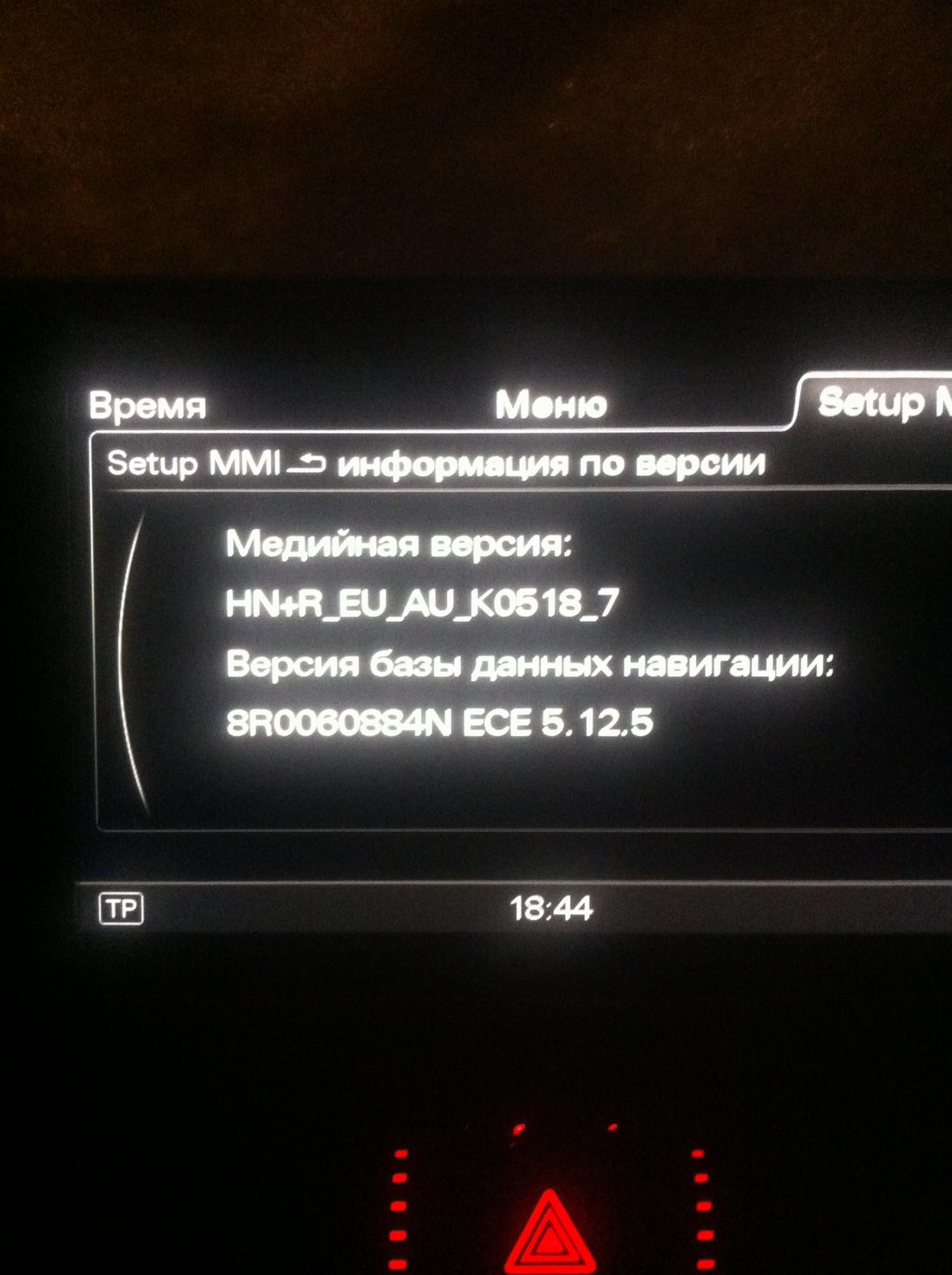

  18. На версию к0518_7 можно установить карты 8R0060884BK ?

  22. Здравствуйте форумчане! кто пробовал обновлять карты в навигации MMI 3g plus? поделитесь если у кого имеются обры за 2012-2014 необязательно снг желательно европу
