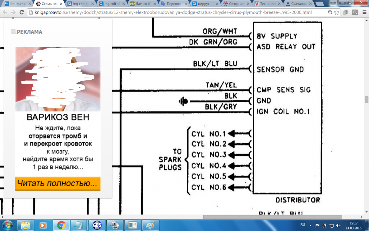

  5. Здравствуйте подскажите куда копать. Авто Chrysler Cirrus 1995 провода все целы! искры нет! стоит трамблер!! Форсунки работают, тахометр на приборке во время прокрутки тоже работает. подскажите ?
  6. Проблема оказалась в проводе зажигания на эбу пин 47!!!!! Я просмотрел все провода и нашел окисленный провод в жгуте проводов идущий под капот именно в том месте где переходит из салона в подкрылок !!!! может битая была может сигнальщики не знаю!!!!! А так же смотрите массы тоже была окислена но не сильно находится сзади прям где основная на двигатель идет!!!
  7. Ребята всем Спасибо !!! Проблема решилась!!!!
