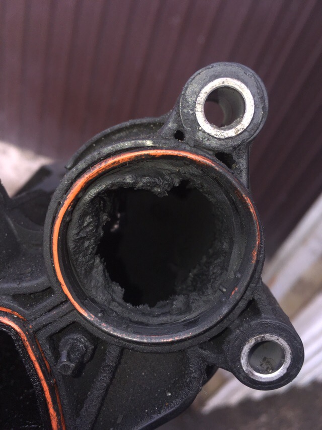

  3. Спасибо Олег Мастер!Проблема решена подвисает клапан на первом цилиндре тему можно закрывать ! фото впускного коллектора прикладываю!

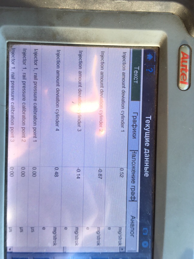

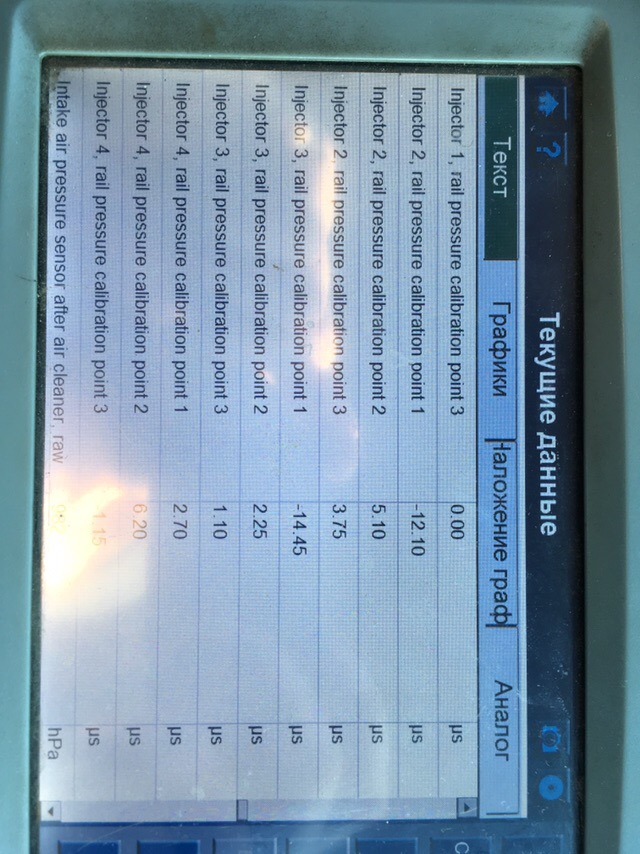

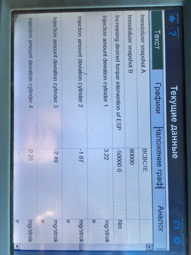

  4. Здравствуйте, помогите пожалуйста с таким вопросом! Сам дизеля не ремонтирую но пришлось! Ситуация такая после интенсивной езды на светофоре периодически начинает троить! форсунки проверяли на стенде сказали все отлично! один раз выскочила ошибка P0301! есть пару вопросов почему в 72 группе по обучению 0? и корректировки когда троит доходят до 3.00!
