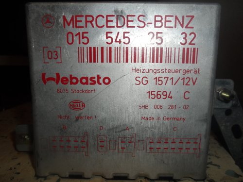

  4. Всем привет!!! Помогите пожалуйста не могу найти распиновку блока управления webasto SG 1571/12
