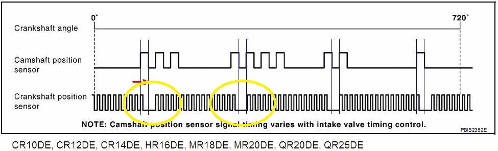

    Вообщем проблема была в китайском датчике распредвала WenderW WEKR0577 Внизу осцилограммы. Осцилограммы.rar

    Извините действительно настолько все криво написал. Вообщем снял понадеялся на диагностов других от которых было сказано клиенту, что все ок и синхронизация есть. Вообщем как оказалось у клиента были проблемы с разъемом на блоке управления. Он почему то полез к фишке датчика температуры. Отломал датчик распредвала , но не до конца. Доехал до другого сервиса нормально( завелась правда тяжело) Говорит когда ехал ошибок не было. Поменял датчик на китайский и тачка совсем перестала заводиться. Снял осцилку дпрв и понял что скорее всего проблема в нем. Искра бьет только на 3 цилиндре один раз а потом пропадает ошибок нет. Еле добрался до дпкв, когда снимаю с него разъем искры вообще нет. Ошибок нет. Блок возил на проверку сказали что все ок. Скажите какие симптомы неисправной микросхемы? Осцилограмма HR16DE.bin

    Может я что-то делаю не так ? Есть ли эталонный сигнал?

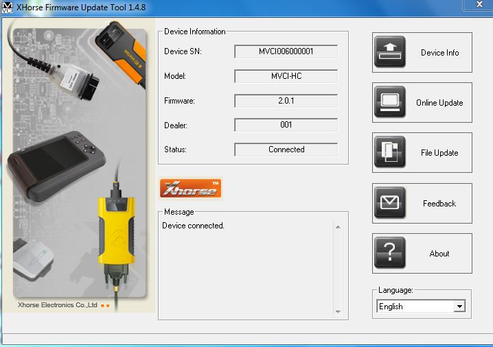

  21. Добрый день коллеги. Понадобился шнурок MVCI достал с полки а он не хочет работать. При попытку подключиться пишет Unable to Connect VIM. Уже и сносил систему и ставил XP и ставил все обратно. Куча драйверов танцы с бубнами возле реестра, а толку ноль. Кто может подсказать? В FirmWare Показывает скриншот прикреплю. Что делать не знаю. Прошу помощи))
