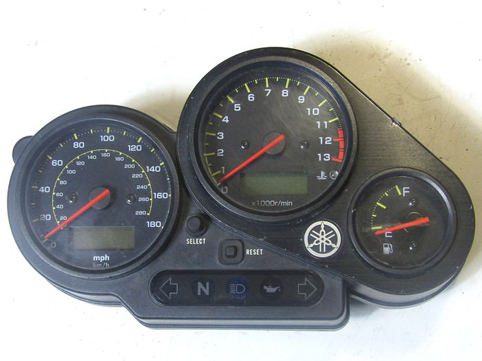

  5. Пожалуйста Забыл указать пзу , стоит BR93L46 - последние буквы не помню. Если выбрать 93с46 читается, но не пишется (по крайней мере у меня) Тему можно закрыть. ямаха_FZS1000S_80650km.BIN
  6. Да не жалко мне. Просто клиент привез приборку за 40км , поэтому не было возможности проверить по каким пинам подается питание. То что мне нужно было, то и нашел. 4 - габарит 5 - +12 зажигание 6 - минус 7 - +12 АКБ 12- минус.

  8. Всем добрый вечер! Может кто помочь с распиновкой приборки Yamaha FZS1000S, подключение питания на столе.
