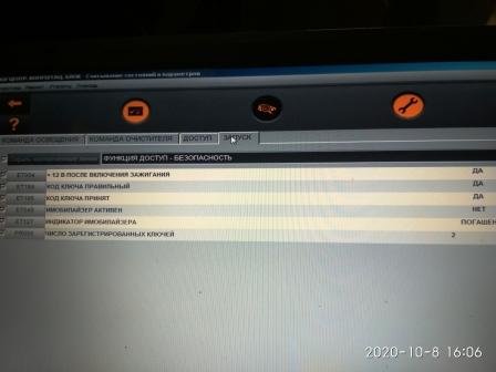

  15. Все, понял. ET831 это для дизеля, ET846 бензин. Состояние 1 с родным дампом, состояние 3 с чистым.
  16. ET831 не нашел в системе впрыска. Что за параметр?

  21. Кто знает вид сигнала на инфо проводочке между ЦБКэС и моторником? У меня постоянка при вкл зажигания. Обмен должен же быть какой - то. Как доказать, что они обмениваются на цифровом уровне?
