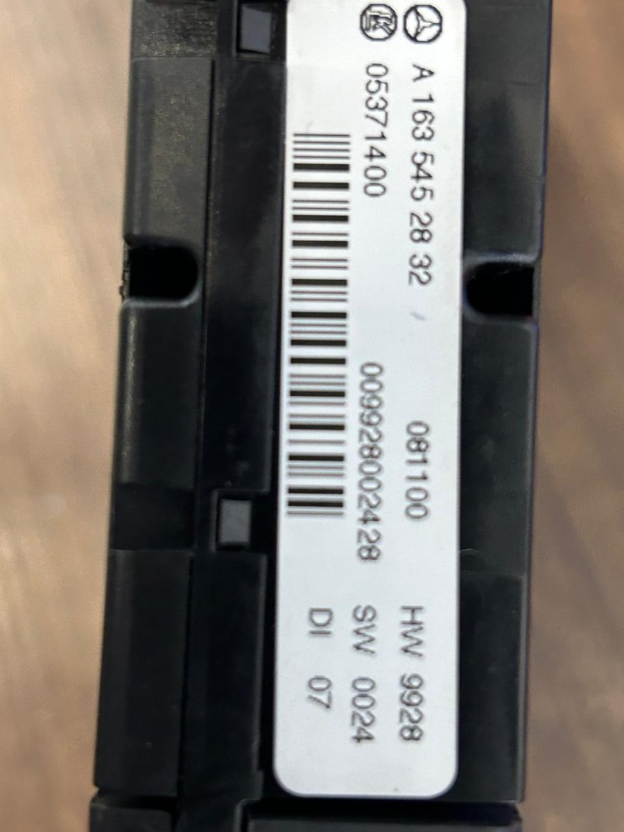

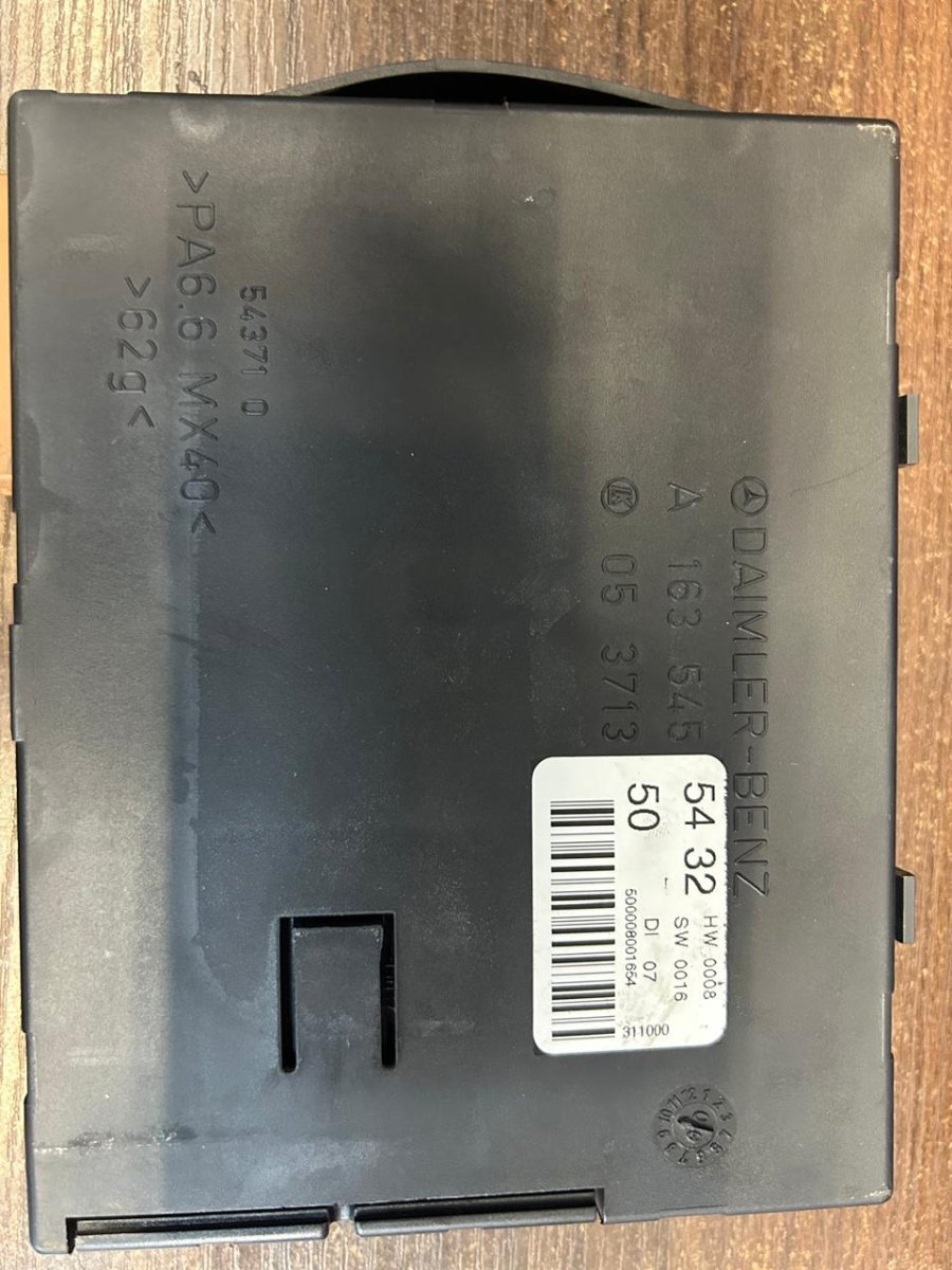

  22. Приветствую всех форумчан! Помогите с подключкой на столе блока AAM MB ML163. Нужно вычитать по K-Line прогой.eeprom для записи чипа ключа.
