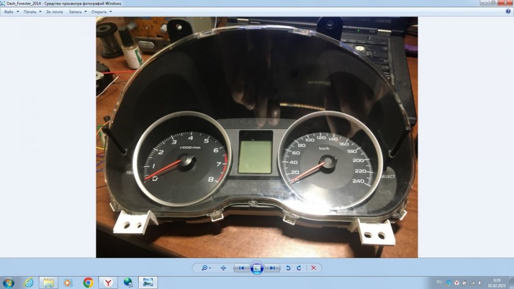

  1. Пытался вчера вычитать щиток. Не получилось. Како- то мусор. Теперь сейчас поставил и пробег прочерки и связи нет. Блоки тоже его не видят. Кстати его и увалили так же при чтении. Буду пытаться залить. Что бы заработала. В SSM есть функции иммо- привязка приборки. Но приборка не видится и вылетает ошибка.
  2. Только SSM4 установил иду смотреть. Ключи в бодике. В щитке иммо я так понимаю. Дамп в щитке чужой. Его либо нужно как то подчистить либо в бодике подчистить. Затем синхронизировать SSM/

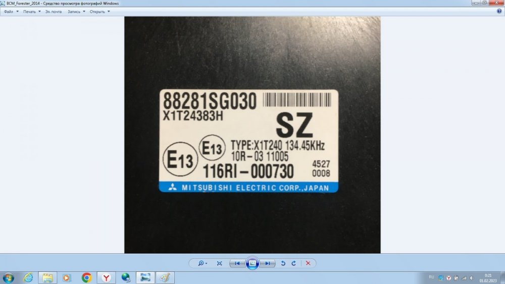

  3. Всех приветствую! Forester 2014 Subaru при работе с одометром DP4 увал щитка. Залили донорский горит красный замочек. Стартер не крутит. Мотальщик говорит что вообще никаого родного дампа нет приборки. С читал епром BCM 24C02. Не поможете с синхрой или может есть какой вариант Сделать процедуру замены приборки или бодика через SSM4 ? Читать приборку не стал . так как можно любой дамп подготовить и залить в последствии, если потребуется. BCM_EEP_24C02_ORI.bin
