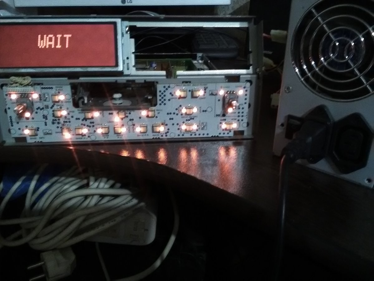

  7. По питанию подключены два плюса и масса. Сегодня попробую прямой код,но вроде я его уже пробовал. Вечером отпишу.
  8. Так я перед этим ввел верный код и получил час простоя.
  9. После часа простоя с надписью wait,появилась снова надпись code.
  10. Привет. Подключил и ввел код как по инструкции.Висит wait уже как минут пять.Подожду еще.
  11. Ok.Сегодня попробую так.Вечером отпишу что получилось.
  12. Привязки магнитолы к авто вроде нет,должна и на столе включиться?
  13. У меня на дисплее при включении горит code,далее ввожу код и подтверждаю кнопкой 1.Висит Wait. Отключаю питание полностью,подключаю и снова на дисплее Code,ввожу другой,опять Wait.И тд.
  14. Привет.Пробовал такой.Висит wait.Долго правда не ждал,сбрасывал отключением питания. Подключал ее на столе,может в этом дело?Но не думаю.
  15. Доброго времени всем! Не могу найти код в дампе магнитолы alpine xqd101042puy rover75.еепром 24с026. Пробовал вводить из 0хА0 и 0xB0, ничего не вышло.пробовал другие вводить,толку ноль,надпись wait. Направьте пожалуйста где в дампе его искать,голову уже сломал. Файл прилагаю: дамп алпине.bin
