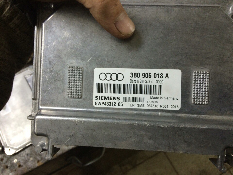

здравствуйте!!!! ауди а4, 2000г. AHL 1.6, ЭБУ сименс симос3.4. при попытке залить прошивку чиплодырем пишет "ошибка стирания флеш "при вот таком подключении связь устанавливается и отдает прошивку
1-масса 1,2-масса
3-плюс12 3,62- плюс12
17-клайн 55- зажигание
104-бутС167 17-клайн
104-бут С167
И так и так выходит на связь чип лодырем ,прошивку отдает. даже ту что отдал записывать не хочет. кессом по розетке даже не вышел на связь с напругой 13,5v. на машине блок работает. поскажите что я делаю не так!!
