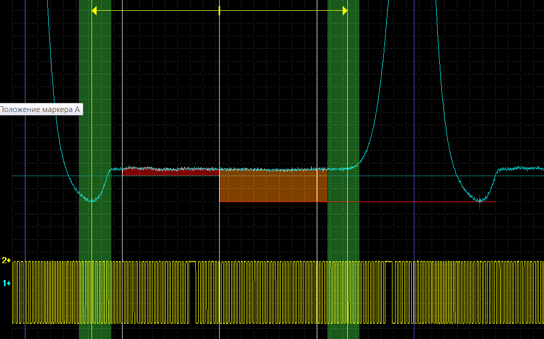

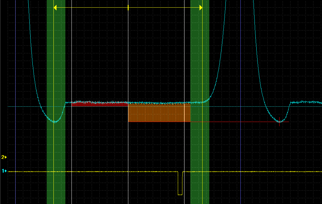

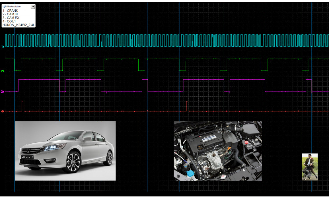

  1. Притащили данный авто из другого сервиса. Автомобиль арестованный банком. Забирали его с тем условием, что он не заводиться. Автомобиль дилерский. Нашёл информацию, что автомобили с мотором K24W2 для России выпускались с распределённым впрыском, для остального мира с непросредственным. В другом сервисе померили компрессию( была с их слов 4). Сняли, проверили головку, заменили цепь. Практически ни чего не поменялось. Компрессия стала 6. Когда притащили ко мне, первым делом проверил соответствие коленвал - распредвалы. Всё вроде бы норм, но зажигание смещено на 180 градусов в раннюю сторону, то есть импульс на катушку приходит в районе НМТ. Ниже прилагаю осцилограммы: 1) эталон, 2) снята на машине (коленвал, впуск, выпуск, зажигание.) 3) давление в цилиндре, зажигание, 4) давление в цилиндре, коленвал. Может есть у кого какие мысли по этому поводу? И ещё бы схему на данный авто. В мотордате и автодате этого мотора нет.

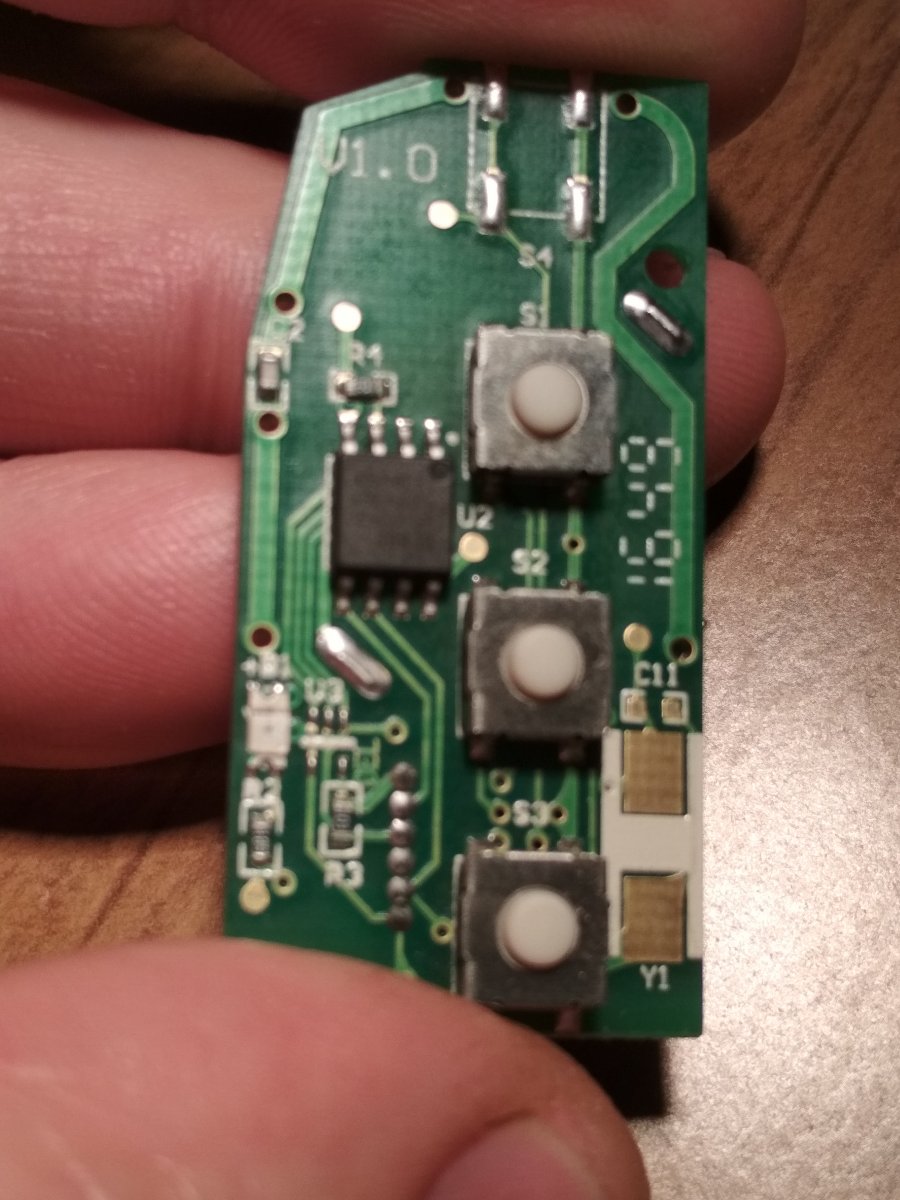

  19. Так же как в эмулях. Кварца нет, а он работает.
  20. Кварц в нижнем левом углу. Следов ремонта на плате не обнаружено. Единственное по моему на плате не было надписи мвгнетти марелли.
  21. Тему можно закрывать. Клиент пропал. Походу поехал ставить сигналку. Ему по сути нужно что бы работал ЦЗ с кнопок.
  22. К сожалению плату не сфотографировал. На фото из нета точно такая же плата, только у клиентской отсутствует кварц и катушка.
  23. Мешает отсутствие оригинального ключа и наличие эмуля. Клиент готов заказать оригинальный ключ, но меня смущает то что в его ключе раздельно чип и плата.
