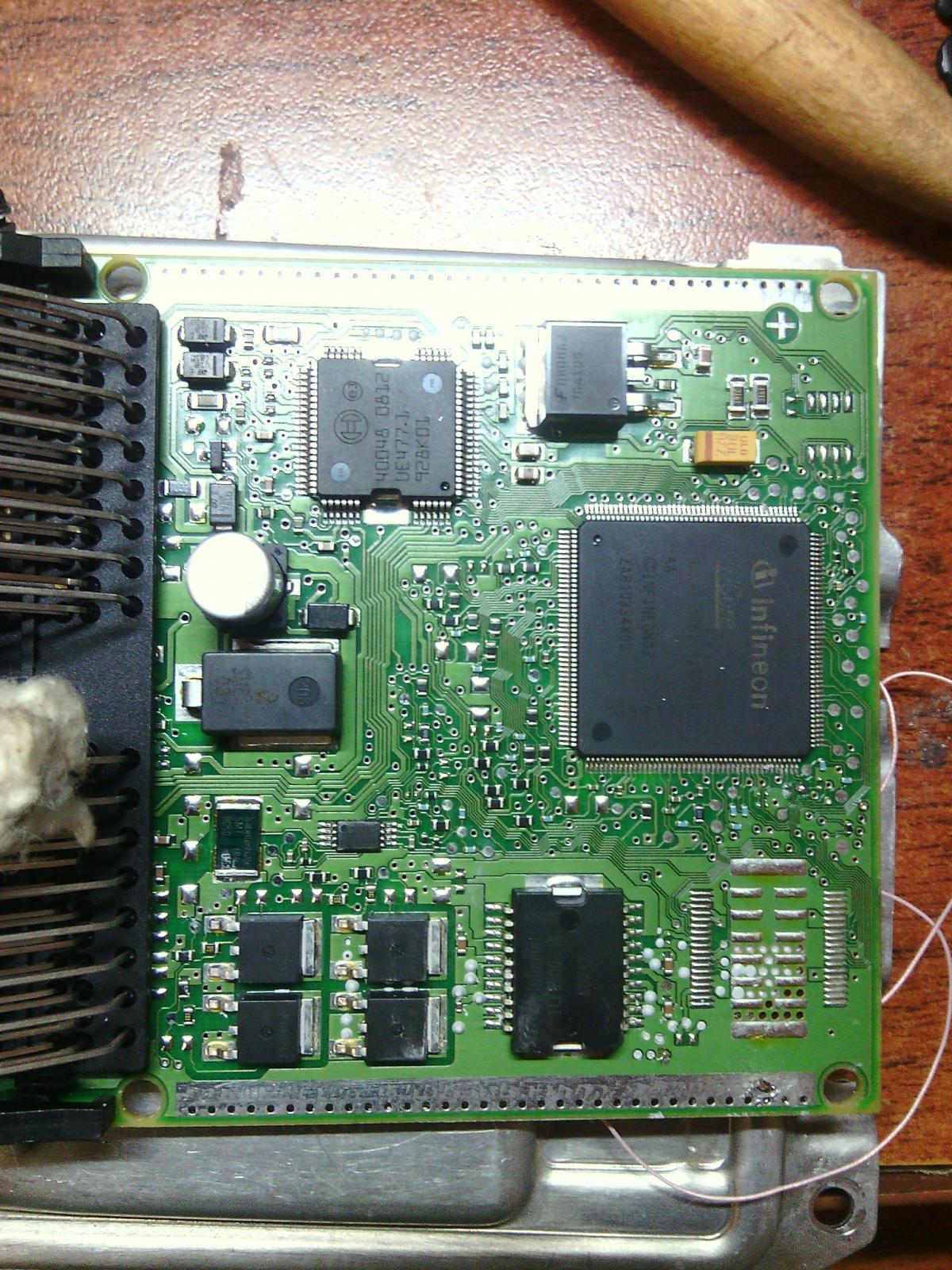

  4. прошу прощения за ошибку в создании темы. всем огромнейшее спасибо за помощь!!!! проблема оказалась в флюсе. первая упа вообще не читала. новая читает но хрень. оранж прочитал и дамп оказался адэкватным. смыл флюс и все прогеры стали читать то что надо. поставил на машину и о счастье. всё работает)))

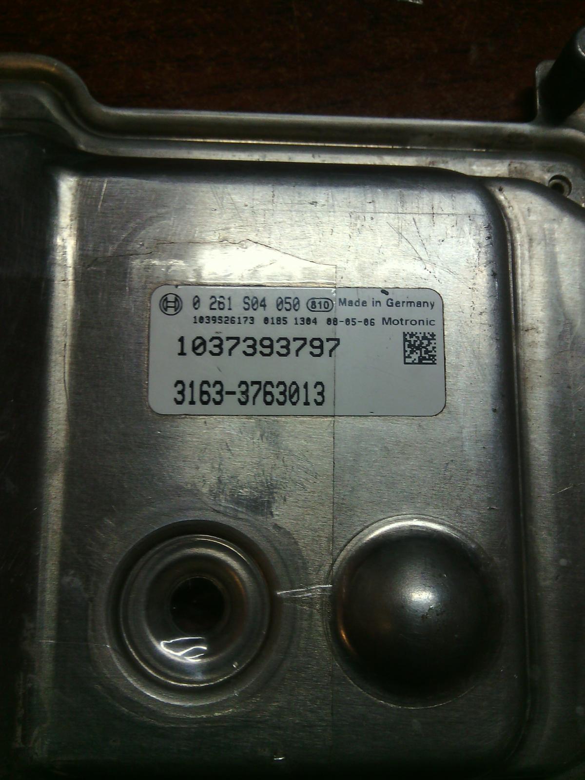

    всем здравствуйте. ребята не знаю как себя назвать. наверное впервые так круто затупил!!!! короче проц 9s12XHZ256 144 пина. минут пять искал бдм на плате... не нашёл. подключился по манулу упы. не читает хоть ты тресни. тогда стал считать пины оказалось что у меня 144 пина а манул к упе на 112. подключился по даташиту прочитал проц но прочиталась муть. не внося изменений подключил к авто, панель мертва. и лиш сейчас увидел бдм!!!! короче нужен дамп на эту панельку а если есть фул то вообще было бы шикарно. поделитесь пожалуйста

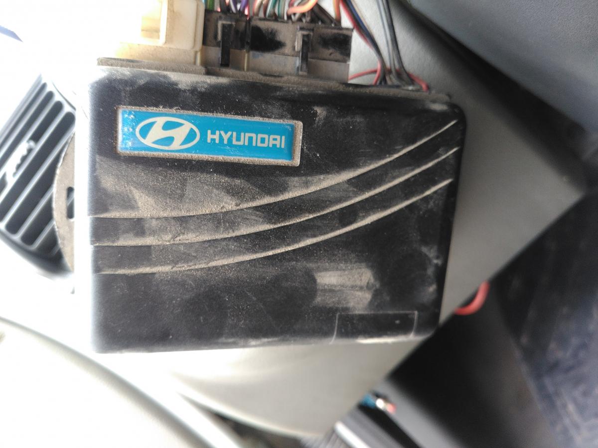

  14. Ну я не инструкцию ищю(хотя и она понадобиться) а пульт к ней. Сигналка на машине стоит а пульта к ней нет
  15. Да я не про калину а про старлайн. Почему старлайн называется хендай? А про калину сказал к тому что если она стояла на хендае то можно было бы объяснить штатной сигналкой.
  16. удивлён. А почему хендай? Сигналка стоит на калине. Провода завтра сфоткаю
  17. здравствуйте. ребята помогите пожалуйста опознать модель сигналки. брелки все утеряны на блоке ниодной надписи нет ни гугл ни яндекс помочь не смогли

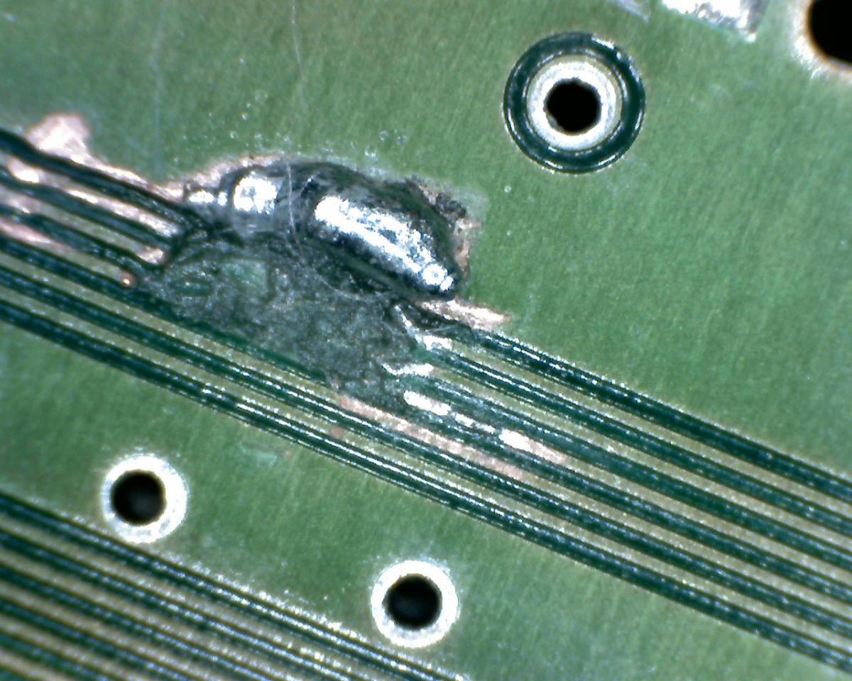

  18. тему уже создовал. почему её удалили я не понимаю. если не сложно админы объясните пожалуйста. теперь по блоку. блок был снят с хантера бош 17xxx на трикоре. причина снятия- машина плохо работала и электрикварвар на автобазе вскрыл его отвёрткой повредив дорожки. они купили новый блок я им машинку завёл а блок мне остался. дорожки востановил проводками. в данный момент блок на связь по кан шине выходит(флэш и эпром слил) цена видиться в 4500 но цена обсуждаема. полностью рабочая комбинашка с логана или сандэро. цена видиться 2500

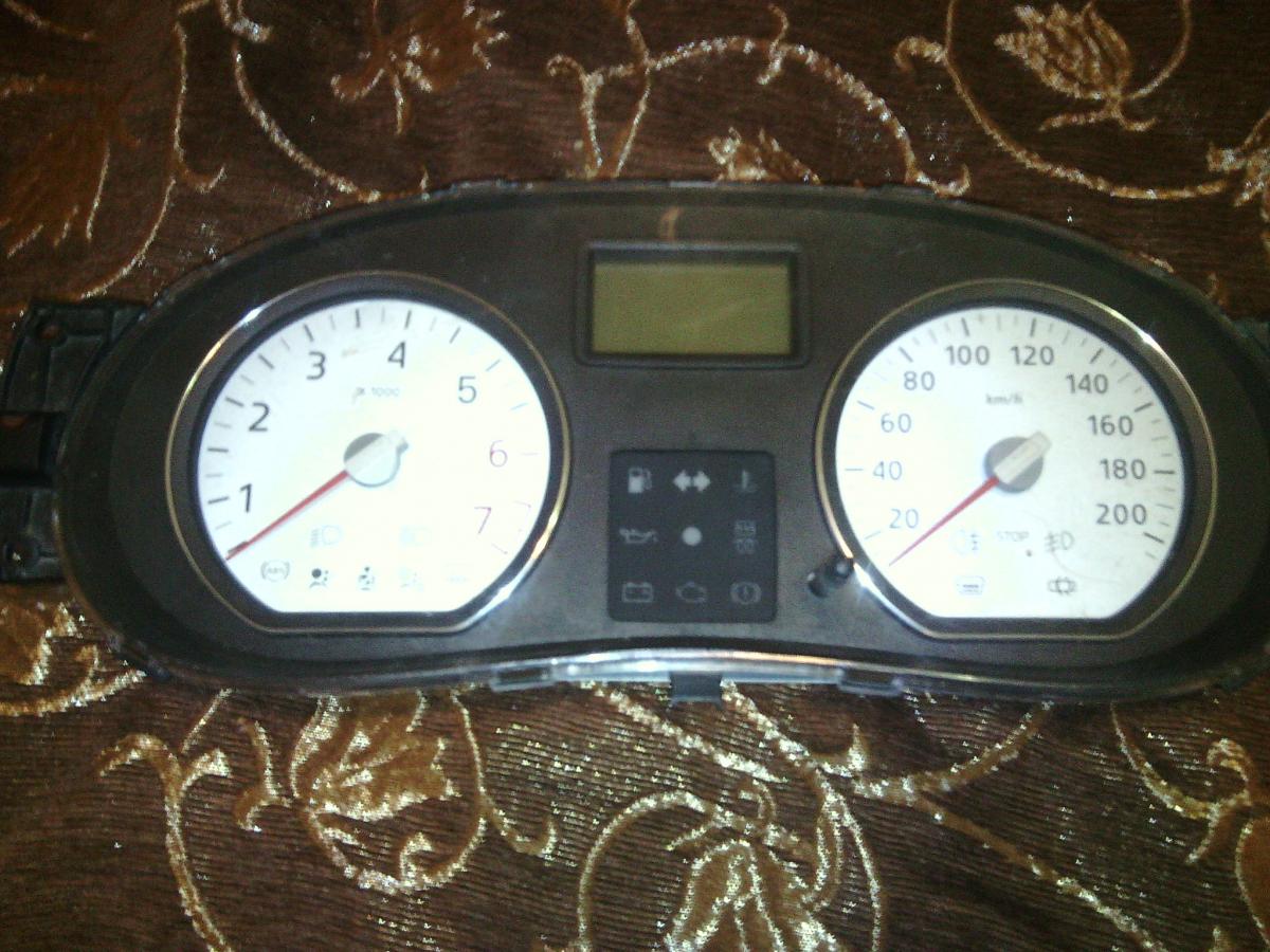

    RENAULT SCENIC 2
    здравствуйте. приехала вот такая машинка 2004г . выпаял дисплей поправил пробег. поставил на машину. всё работает. но ошибся с пробегом вместо 160 поставил 60. выпаял сного дисплей. поправил пробег всё собрал и... не работает. до меня панельку ремонтировали. дорожким дышат на ладан. кто в курсе. реально ли чтоб дисплей совсем не включался из за порванной дорожки? я так ничего найти и не смог. панель не работает. может кто что посоветует?
