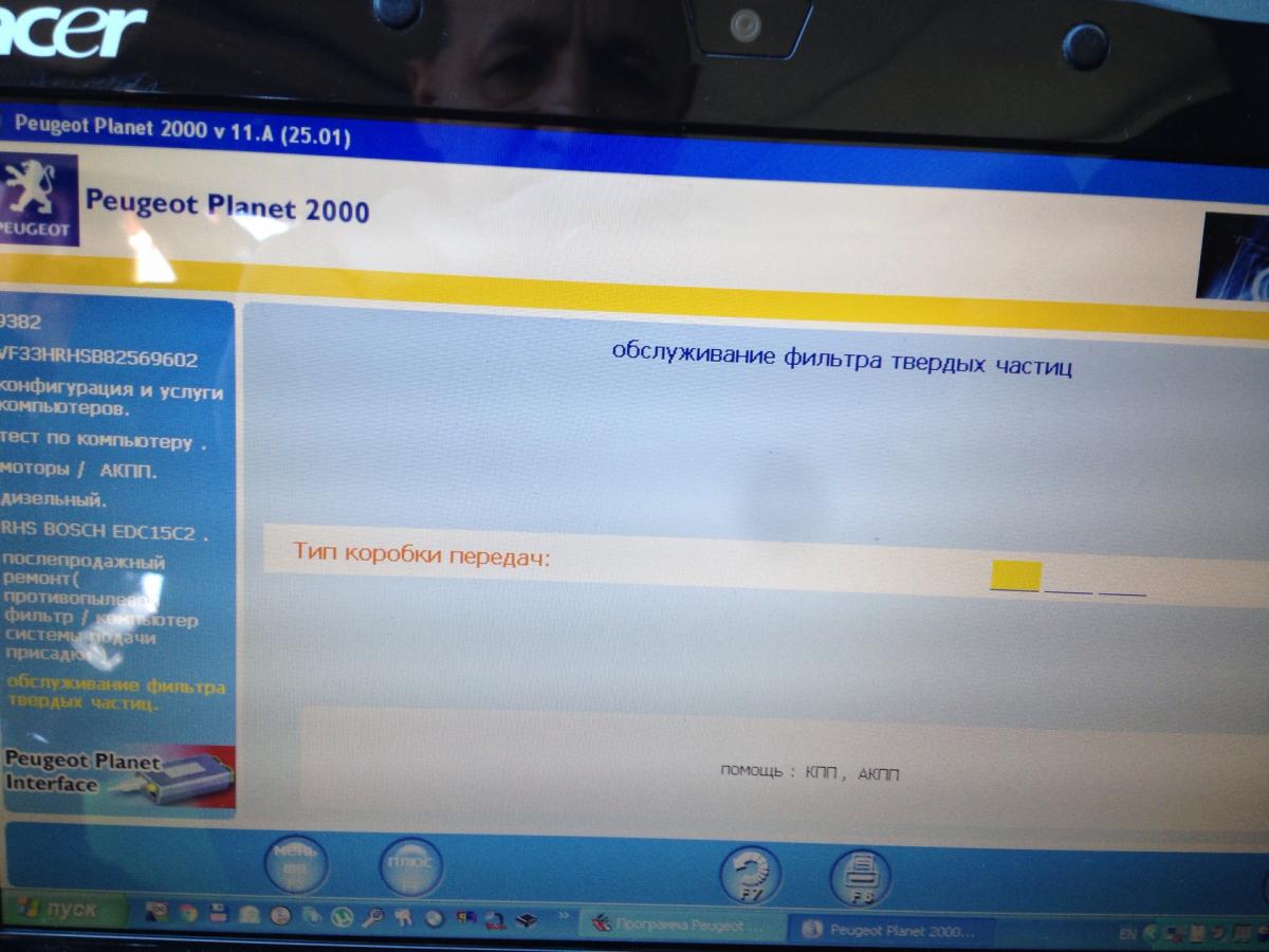

  14. Может кто в курсе какой тип КПП нужно ставить в окне обслуживания сажевого фильтра.Хочу сделать замену сажевика,кпп-ручка BE4-5l DVM5,перебрал много вариантов пишет неправильно выбрано,вин VF33HRHSB82569602.
