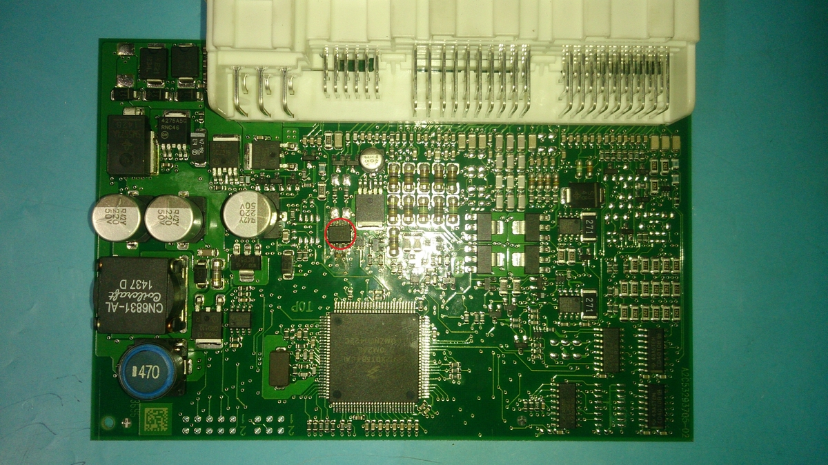

  12. Прилагаю фото, перепаяли микру на контрактный кейлесс, обведенную кругом, ноль эфекта...
  13. Люди добрые, подскажите в какой микросхемке лежит инфа по ключам? какой индекс на eeprom в блоке кейлесс? Может у кого есть фото с отмеченой микрой.
