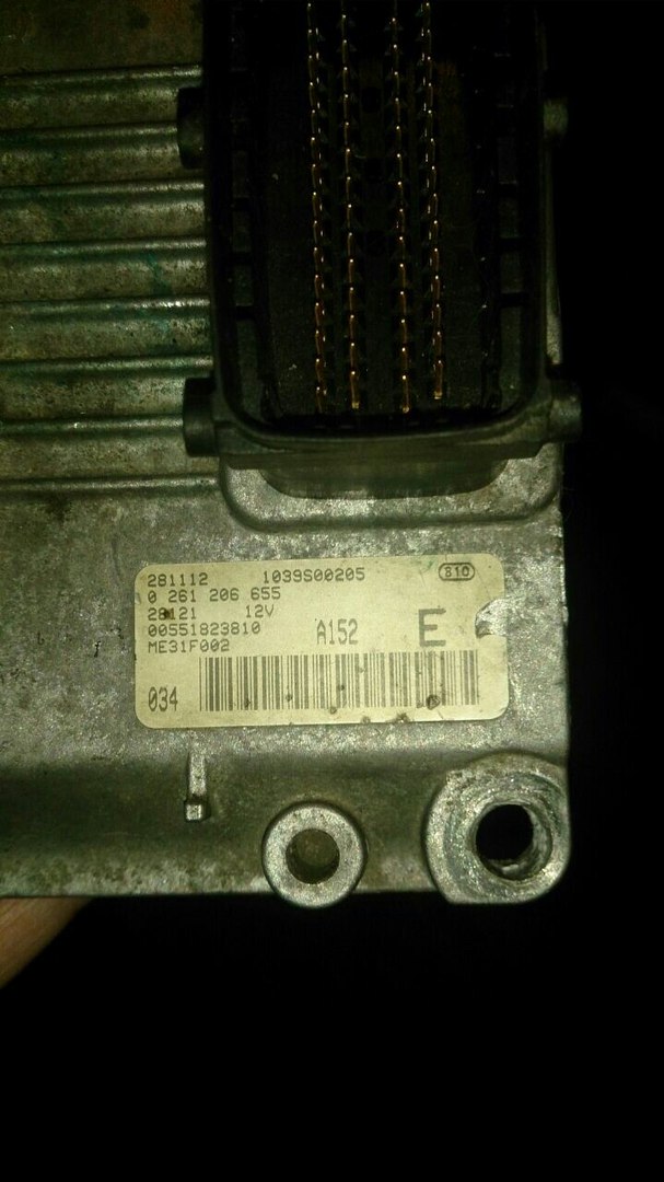

  5. Приблизился к решению проблемы! Оказывается проблема не в том что я накривил с заливкой флэш, а в чем то другом(взял новый эбу с таким же номером 1039S00403). Суть: - 1039S00403 Мозг с которым машина заводится, но не реагирует на педаль и сама подгазовывает до 1250об.мин, - 1039S00205 мозг который нормально функционирует на машине. Дампы выложу вечером надеюсь на помощь профессионалов или просто знающих людей

  9. Проблема в том что chiploader вычитывает в другой вкладке m7.9.7 1024кб, я по тупости залил 1024 с кривой кс и теперь данные после 512 отличаются, а оригинал залить не могу, машина заводится но все время обороты подгазоввывает и не реагирует на педаль, подозревают что в остальных 512 содержится программа работы эбу!?!?

  13. Нагреватель исправен поэтому и снимал показания самого зонда т.к. у некоторых производителей из-за неправильных показаний дк выпадает ошибка по подогреву!!! И основовной вопрос был как залить весь дамп,а не как диагностировать ДК!!!!! Ошибочка chiploader, типо если неправильно название программы написал дальше делать нечего и принести тебе денег?"!?!?!? FIAT stilo 2.4 2002г.в., как мне интересно узнать тип процессора на открытых кристалах, под микроскопом разглядеть слои полупровордников, проводников и диэлектриков?!!?!??!?!!?
