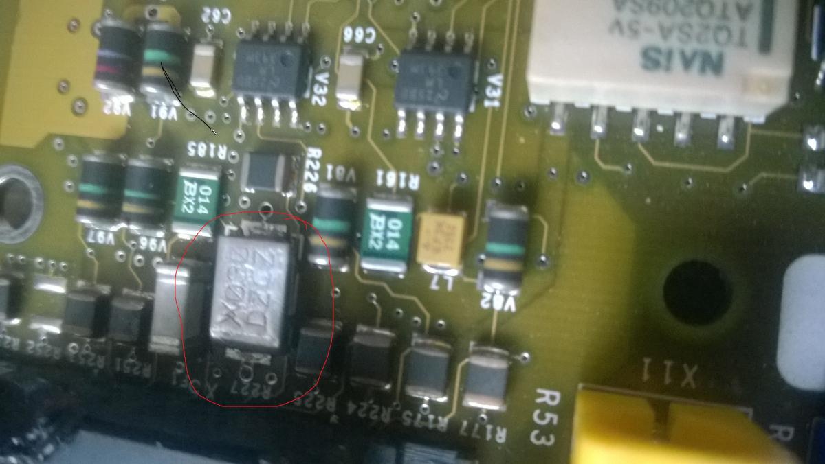

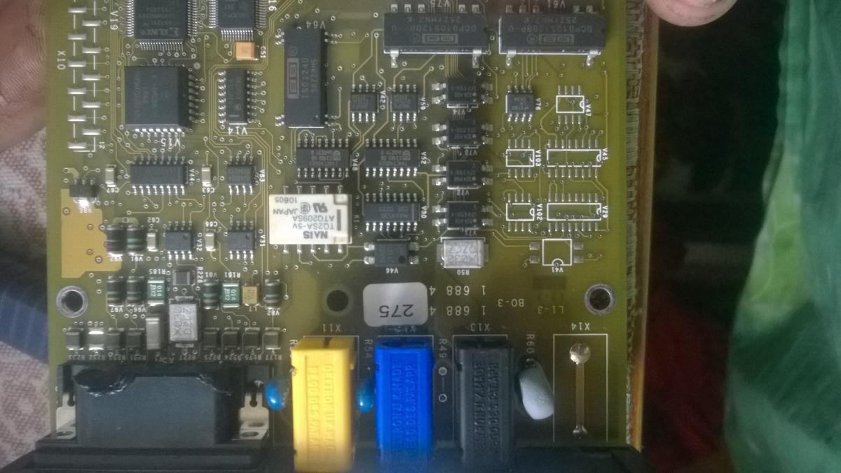

  1. проводка целая , а вот вскрыл сейчас моторный и оппа .по краям платы окисления , вода в моторном .
