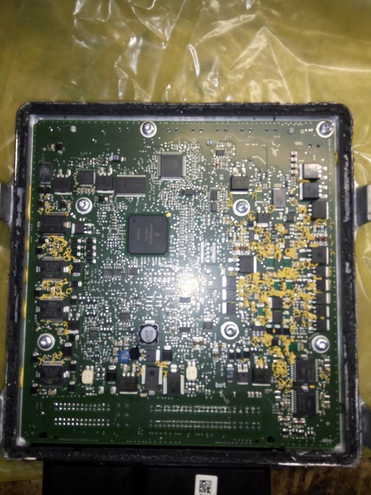

  1. Подключился к блоку как на схеме (инлайном). На всех соответствующих ногах блока появляется напряжение около 5 вольт( выводы на датчики), минуса и плюсы судя по распиновке в норме. Can-h 2.7 вольта, can-l 2.05в ( при отключенном онлайне). При его подключении на обоих can - 2.59в. Осциллограф выдает прямую линию на обоих can линиях, без каких либо сигналов. Инлайн не коннектится нивкакую, не по основной не по резервной can линиях. Причину выхода из строя блока вроде нашел, походу любят мыть мотор. У кого какие будут мысли?
  2. Буду пробовать inline6. Только не могу найти схему подключения.. Либо я плохо ищу.. Insite 8ой версии - глючный капец, хоть и лицензия.
  3. Клиент не колится никак... Стоит на своем и все. У Вас есть схема подключения на столе?
  4. Всем доброе утро. Притянули некста с isf2.8 е4. По словам клиента машина начала тупить, а потом вовсе не завелась. Блок на диагнозу не выходит вообще. Подкинули другой блок- все ок. Поставили его блок на другую машину- мертвяк. Подскажите пожалуйста куда лезть?
