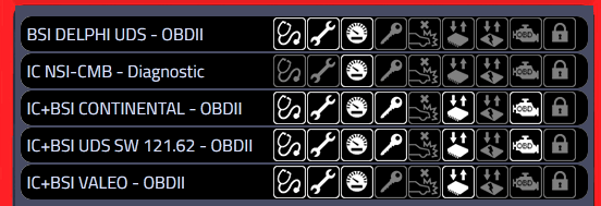

  13. дп4 не читает пробег.. сразу в наглую пишет..если совпал мануал... мож поможет, а может и нет(((
  14. это свои личные фотки..с ДП4 прошло удачно. там для нека даже "шнурки" разные(( к сожалению не скажу, что сделает карпрог(( машина древняя, а головняков может быть много...

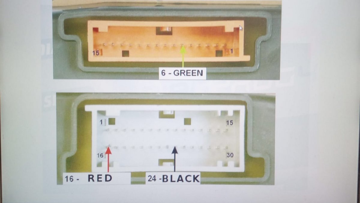

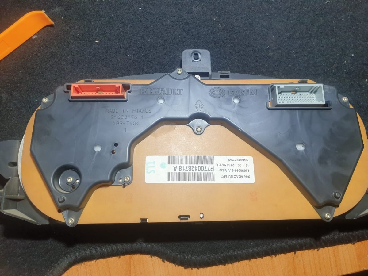

  15. фотки бы ускорили.. оно, нет? подсказка в 3-й фотке. З.Ы. ДП4 сразу пишет без возможности читать...

  19. а могло бы и нет..это ж француз(( там чё под руку попало то и вкрячили..(( и КАК вкрячили ))им пох))) с бси так вообще ппц((( З.Ы. собироаю инфу, делаю себе базу.. уже ппц сколько инфы есть...
