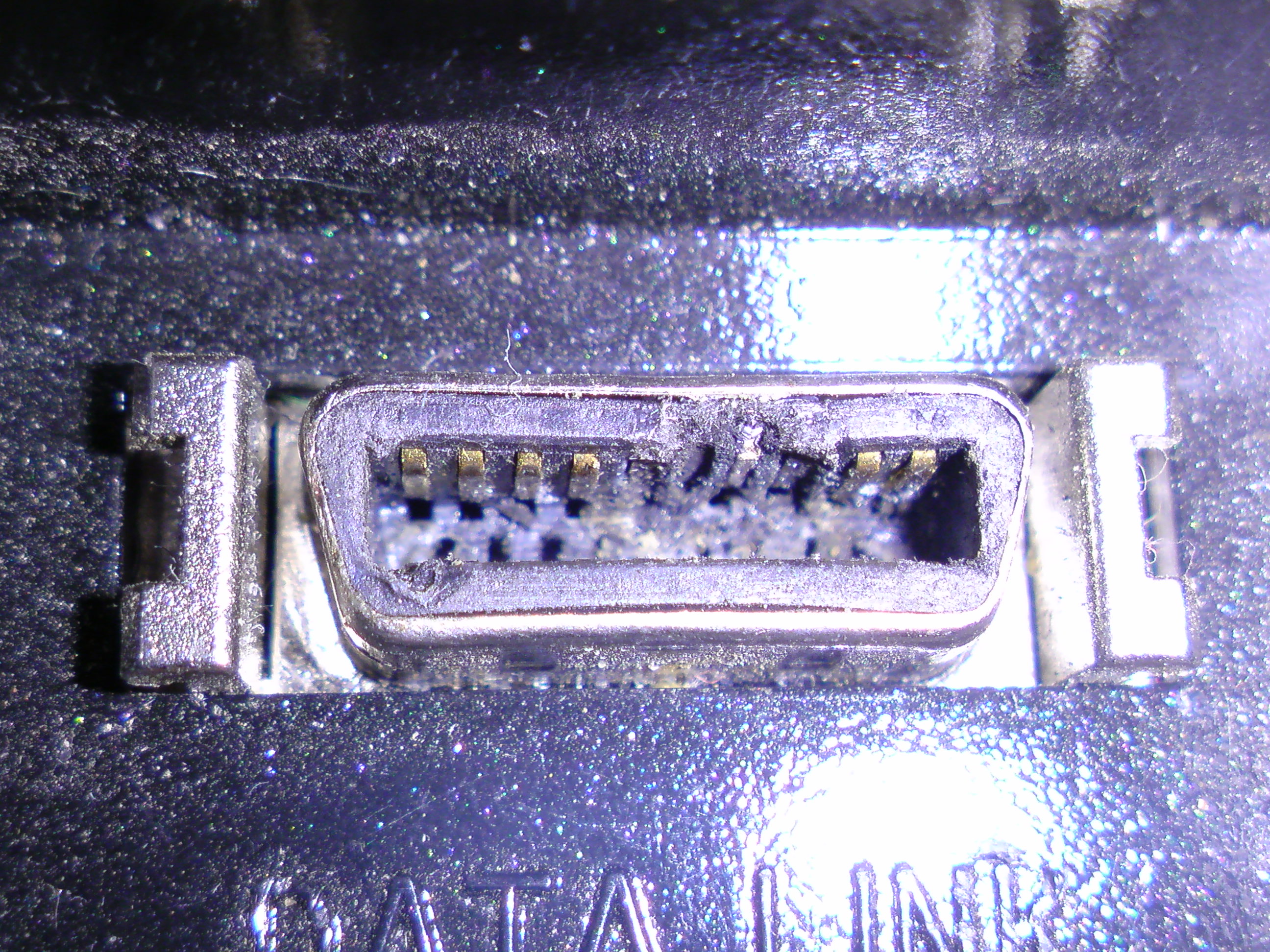

  11. Пытался сегодня сделать диагностику на ярисе , чуствую запах паленный через некоторое время смотрю дым с диагностики быстро отсоединил. Поплавился раъзем, думаю в нем что то замкнуло который маленький к сканеру подсоединяется. Вопрос сталкивался кто нибудь с таким, может это болячка у них? И можно где купить этот 3М разъем папу маму?
