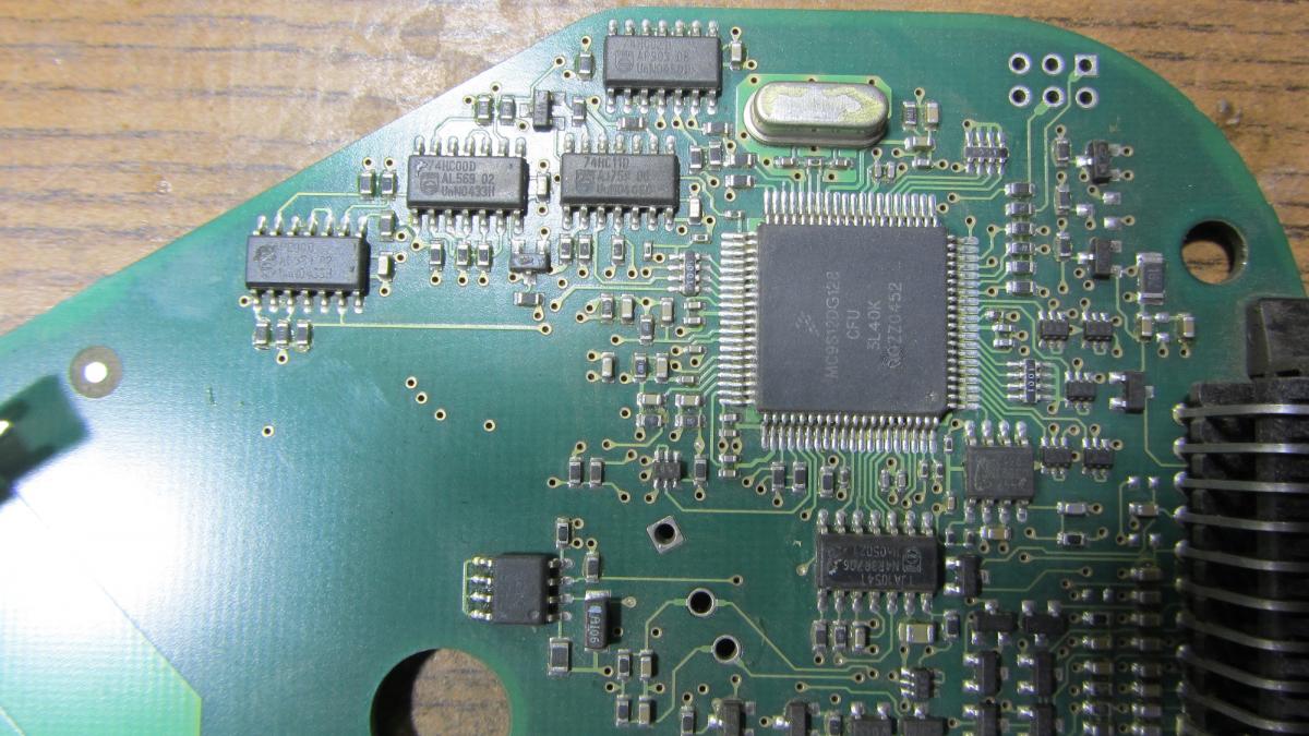

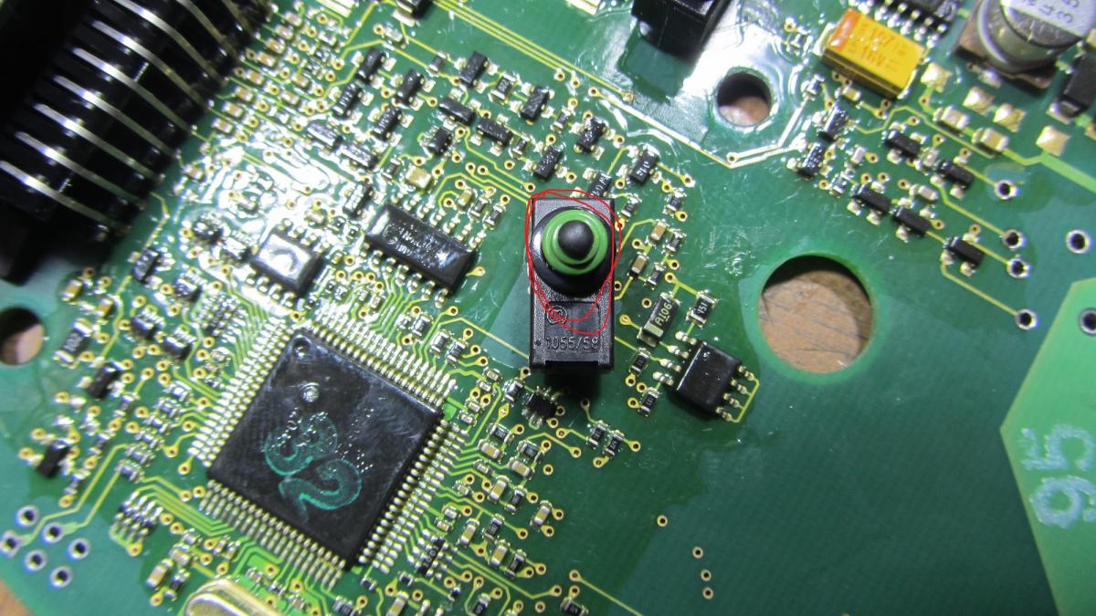

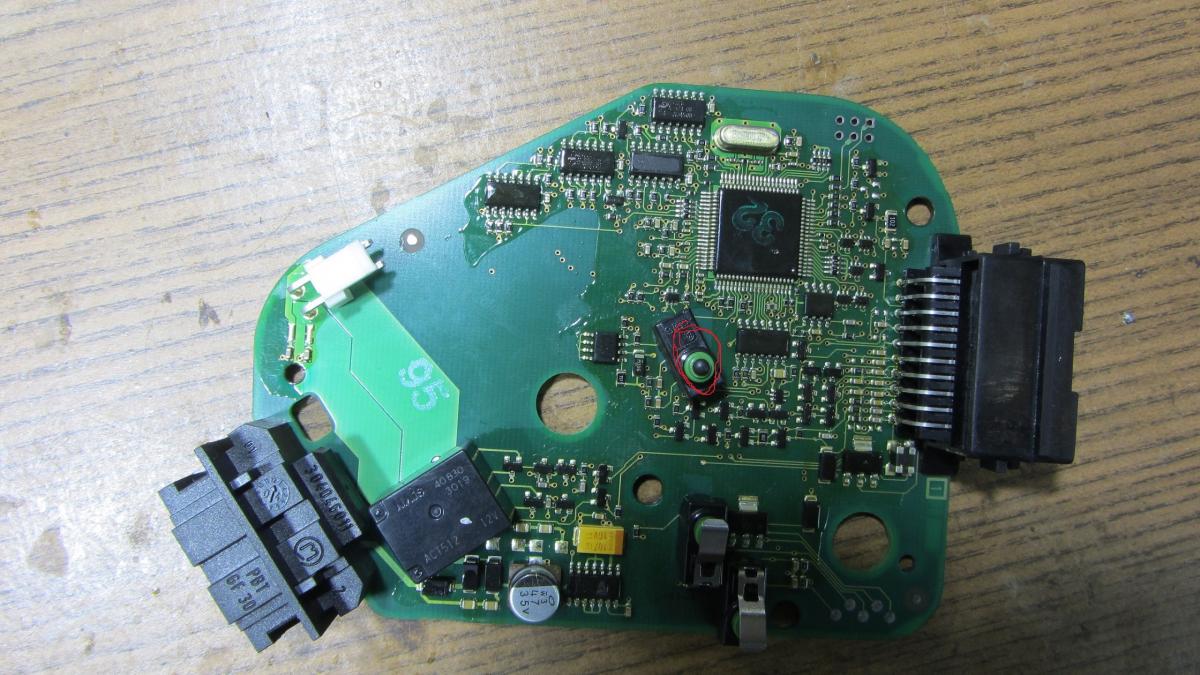

  14. Audi A6 C6 2005г. 3.0 - проблема в защелке руля Авто перестало заводиться, стартером не крутило, зажигание не включалось и приборка не горела. Почитал ошибки, ругалось по рулевой колонке. Удалил ошибки по рулевой колонке, машина завелась. Разобрал рулевую рейку, снял блок. Обнаружил, что концевик, который на рисунке обведен, не всегда срабатывает. Его под замену, а так же на всякий случай и другие 2 концевика + реле. Достаточно ли будет этого ремонта, либо нужно может еще перепрошить сам блок?
