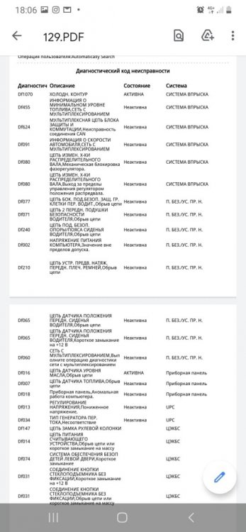

  1. .если 2008 год, то он CANовый, смотреть лучше Лексия, некоторые сканеры могут не прочитать эту машину, по симптомам, что то с BSI, либо какой то блок начал садить шину, отключать все блоки поочереди, кроме BSI. То, что BSI как новый это не показатель. Попробуйте плату BSI погреть феном и посмотреть на изменения

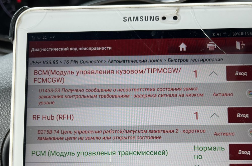

  2. Добрый день, Jeep Grand Cherokee wk2 2014 год не заводится. Ошибки во вложении, но при этом положение кнопки запуска видит, стопы видит, бесключевой доступ работает, если стартер напрямую перемкнуть то крутит, но не запускается, прошу помощи, никогда не имел дело с таким авто

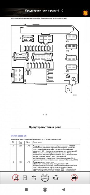

  5. Здравствуйте, Megane 2 2006 год МКПП не запускается с кнопки старт стоп. Стартер исправен, с толкача заводится. Начал проверять предохранители, нашел сгоревший силовой на 40А, который после аккума под блоком BSM. Машина три раза завелась с кнопки, потом перестала. Предохранитель цель, напряжения на нём есть. По мануалам он за вентилятор охлаждения отвечает, на другом форуме нашел инфу, что за вентилятор и за электромагнитный клапан электродвигателя стартера через ЦЭКБС. По схеме за стартер отвечает разъем MM блока BSM серый провод. Если подать на него плюс, автомобиль заводится, с кнопки нет. Проверил все. Нейтраль видит, педаль тормоза видит. Рулевая колонка блокируется, но правда, проворачивается. При установке карты колонка разблокируется. Сигналок и блокировок нет. Куда копать. Помогите пожалуйста. Заранее спасибо

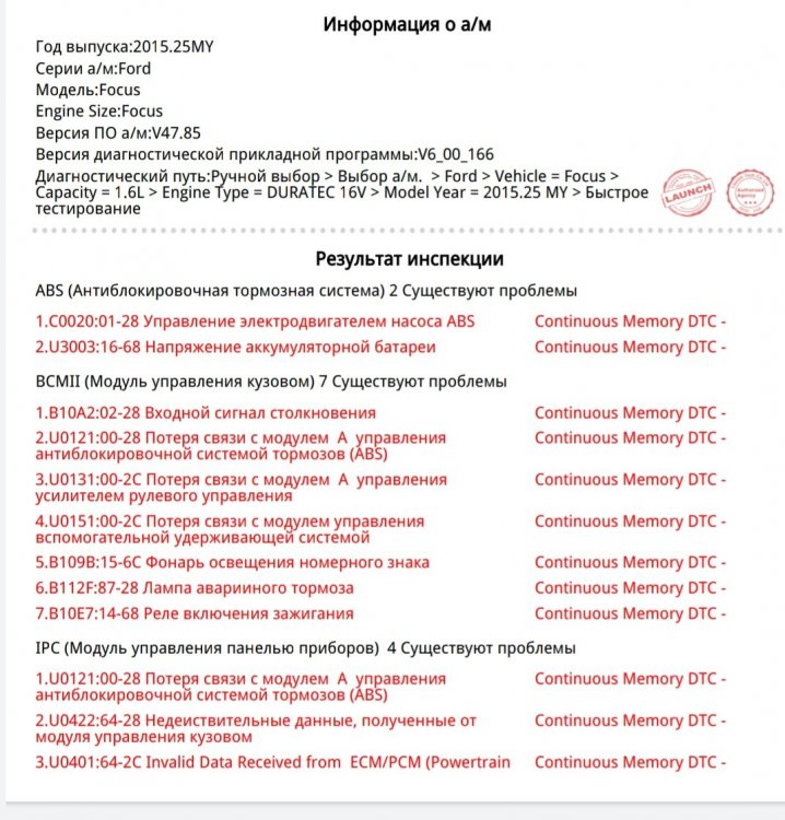

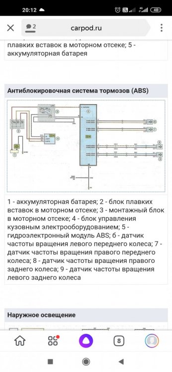

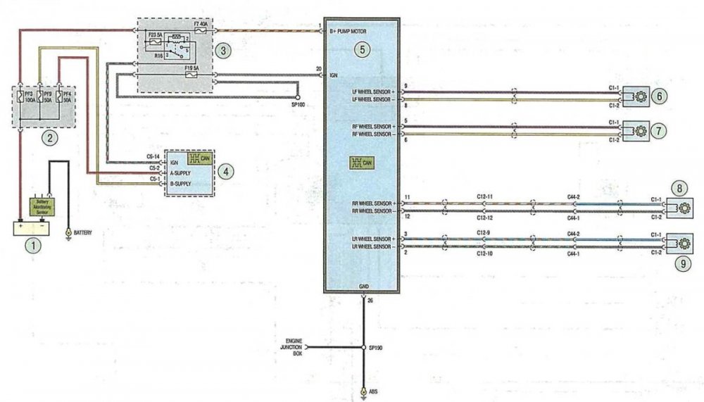

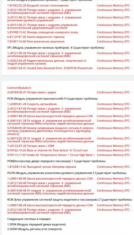

  6. Здравствуйте, Ford Focus 3 2015 год, 1.6 бензин, МКПП, горит ABS и чек на приборной панели. Датчики колёс видят скорость одинаково. На диагностику выходит. Ошибки во вложении. Ошибки типа CMDTC, сохранённые, но не текущие. Проводку проверил по схеме.Окисления нет нигде. Все плюса и минусы есть, напряжение есть. Клиент сказал, что это появилось, после того как он буксовал в грязи. Иногда падает стрелка спидометра. Приборку тестил, все работает. Не мерил напряжение на can шине. Насос abs через сканер не включается. Осциллографа, чтобы проверить can нет. Стоит сигнализация с автозапуском, может ли она на это влиять. Ошибки по ABS во всех блоках. Может блок ABS умер? Или что то садит can шину? Что может быть, и что еще можно сделать. Заранее спасибо

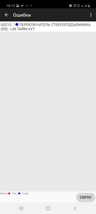

  11. Добрый вечер, Mitsubishi Lancer X 2012 год. Не работают стеклоподъемники. Не работают с водительской двери, также на других дверях они тоже не работают. Блок управления подъемниками рабочий. Диагностика показывает ошибку lin таймаут. На разъеме блока управления плюс постоянный и плюс от зажигания есть. При нажатии на кнопки пульта есть щелчки. Куда смотреть. Заранее спасибо
