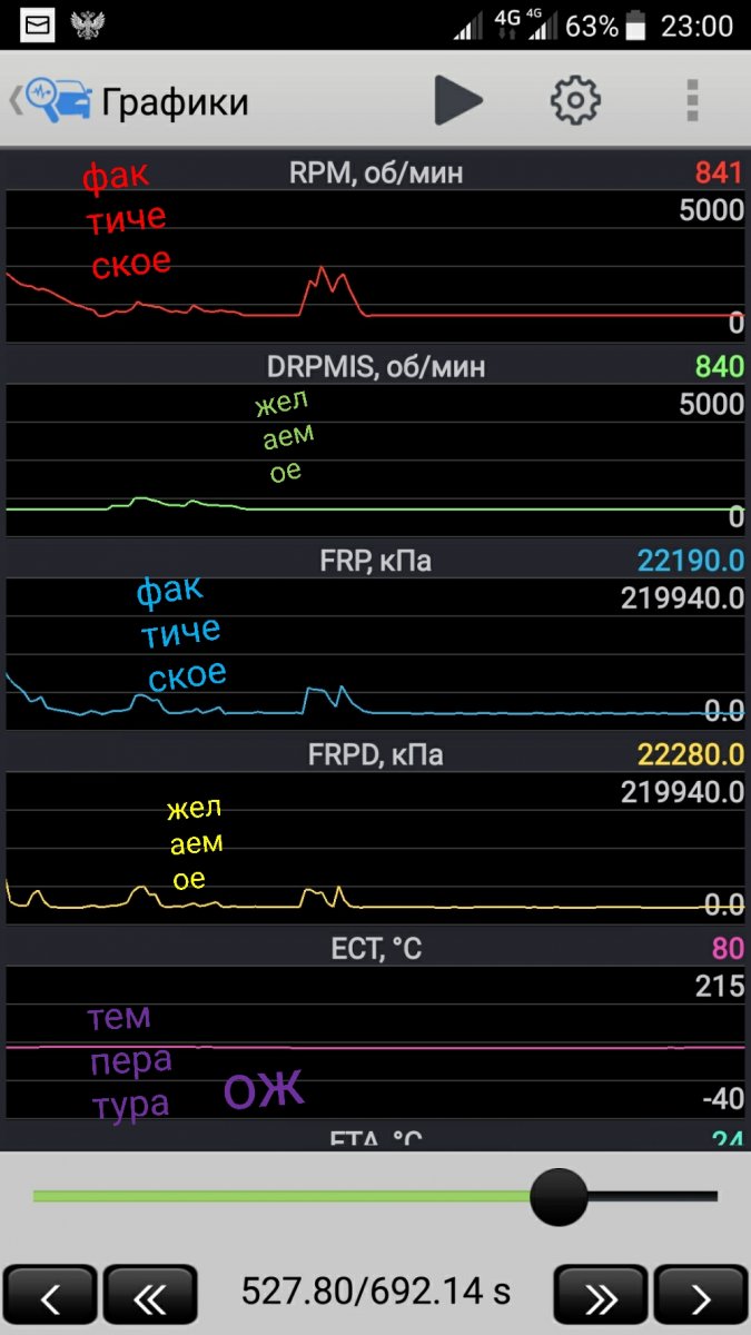

  1. Пару дней назад приключилось подобное... Нахолодную мог минуту проработать,и глох. После этого заводился и сразу глох, если не успевал подгазовывать. Плавало давление в рампе(при желаемом 30000кПа было 25-35мПа) поменял клапан на ТНВД, не помогло. Давление насоса подкачки(тннд) 0,2бар примерно. Проверили генератор, все норм. Оказался "глюканутый" аккумулятор... Один из двух... при этом он рабочий, заряд держит. Ошибок никаких не выдавал... Транзит 2.2 155 2013
  2. давление в рампе плавает на ХХ примерно +-300 кПа
  3. Сегодня утащил транзита в другой сервис. После вчерашних экспериментов подсели АКБ (их 2 под сиденьем). Небыло времени на зарядку, в итоге более слабый сменил другим(75-80Ач) После этого электрик стал проверять питание на датчиках... 5в на датчиках было... После проверки решил завести двигатель. Запустился с пол оборота. Давление в рампе реальное совпадает с желаемым. Двигатель работает как часы.... Изучал двигатель в разных режимах, все без изменений... Предположительно виной всему глюканутый АКБ... P.S. давление с тннд, подключая манометр перед ТНВД, 0.2 бар 👍 Ближайшие дни буду мониторить показания. По итогу отпишусь.

  5. Про НОРМУ в магистрали низкого давления, мне сказал топливщик, который сегодня занимался машиной. В разных источниках пишут, 0,5-1,5бар и больше... А про давление в рампе... Какое давление у вас будет показывать датчик, когда вы снимите какую-либо трубку с рампы? У ж явно не 300-500кг... Именно про это я и спрашиваю. Есть у кого распиновка на этот датчик? Последние пару недель, периодически загоралась лампочка, о наличии воды в фильтре, но сливалась чистое топливо.
  6. С бака давит 0,2 бар... Топливщик сказал, что это норма.
  7. Низкое держится(~20кПа)как и должно быть. Пока не заглохнет. В магистрали, после того как заглохнет, выдаёт 40000-50000, а желаемое ~30000кПа. Хотя фактическое в этот момент уже 0...
  8. Когда начал тупить,давление на ХХ плавало 25000-35000кПа. На следующий день диагностика на не заведенной машине показывала 50000-65000кПа, когда в рампе спущено давление... При подключении другого,рабочего, датчика давления, не вкручивая в рампу, были показания ~30000кПа После пробного запуска на "новом" датчике, машина проработала 1 минуту и заглохла... В рампе "осталось давление" около 30000кПа... При снятой фишке ЭБУ видит давление ~200000кПа, не заводится, ошибку никакую не выдаёт
