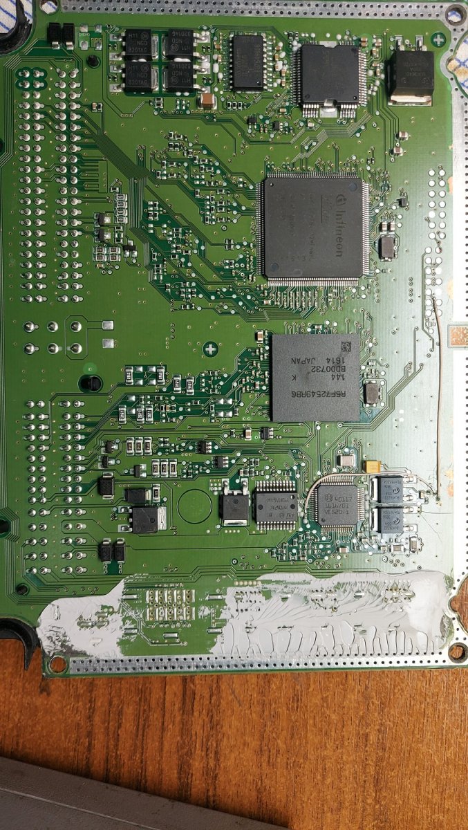

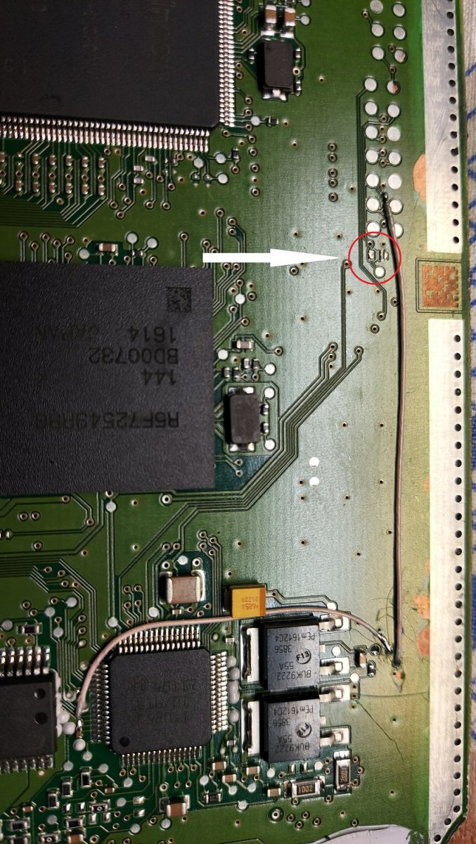

  12. Принесли в ремонт залитый водой блок MEG17.9.13. Блок до попадания к нам вскрывался в другом месте. При визуальном осмотре обнаружено отсутствие элемента. (на фото в красном круге). Процедура лечения результатов затопления пройдена, но при подключении на столе, на процессоре TriCore отсутствует питание +5 В. Потребления тока на ЛБП нет. Если я правильно понял, за питание отвечает драйвер Бош 40049. На самом драйвере, +12 В на нескольких ногах есть. Подскажите: - какая нога 40049 отвечает за питание процессора? - какой элемент на фото отсутствует? - при подключении на столе на второй малый разъем нужно ли подать питание, что-бы не было ошибки (ECU не видит TCM) или это проблема в ЭБУ?

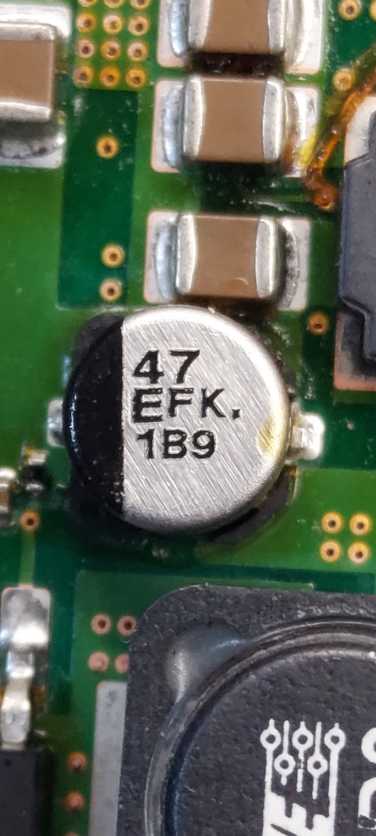

  13. Помогите расшифровать значения конденсатора. Стоит в блоке фары Мерседеса. То, что 47 мкФ, это понятно. А дальше?

  15. Да, там стоял электролит и транзистор 99,9%. Хотелось бы узнать номинал. Расчет был на то, что у кого-нибудь есть на руках такой блок. А качество фото такое, потому что более 2 Мб сайт загрузить не позволяет.
