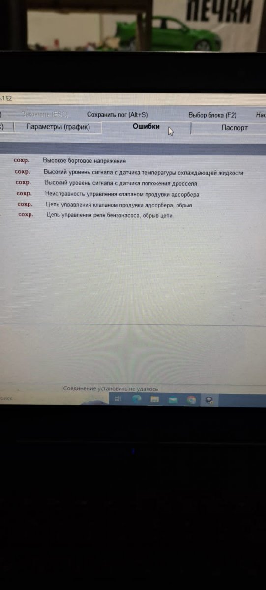

нашел тут одну темку на чиптюнере Неужели не понятно, масса относительно которой блок измеряет сигналы в обрыве.Вот типовая схема с делителем напряжения. Подумайте и скажите - при каких условиях на входе блока будет напряжение практически равное 5В? "Выкладывал в похожей теме http://forum.chiptuner.ru/showthread.php?t=37720 раскрашенную для облегчения поиска схему.Проверьте наличие аналоговой земли на выв.79 процессора.Наличие на выв.24, 10,28,62,88 -GND-земляНаличие напряжения VAREF на выв.78Наличие VCC выв.11,29,63,89,73,45." подскажите можноли проверить то с помощью цешки. или мои опасения по поводу процессора подтвердились и у него скончался один из портов

Я согласен )) ну и не так все плохо как воновном в этих случаях)))) ну последние три просто не подключены а так те-же ошибки что и ранее кроме сигнала дпдз

j5v05n35 подойдет, на разъёме присутствует, причем в опендиаге иногда скачет на ноль положение и тутже обратно, сейчас попробую сток прошивку, может это как то связано с тем что дорожка была перегоревшая и ДТОЖ тоже не реагирует, скорее всего что и дад по каналу дмрв тоже на последних скринах есть ацп 255, и всетаки напряжение почеу 23 в, я уже искал подену нет его, а на заказ не факт что живой можно же этот востановить?
