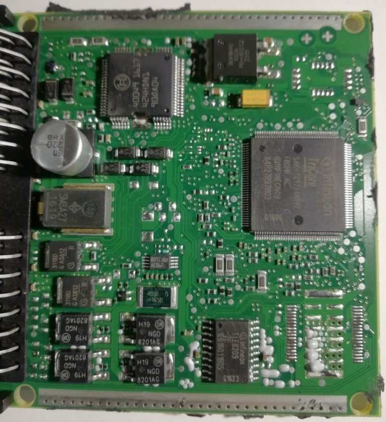

  7. Влезу в чужую тему с просьбой о помощи . Принесли на ремонт блок , который водила вскрыл и снес кучку деталек . Как назло такой неисправный блок отдал в подарок и не могу посмотреть необходимые детали . Нужны детальки , маркировка и номиналы элементов в овале .

  12. Поменял L9113, всё ожило.
