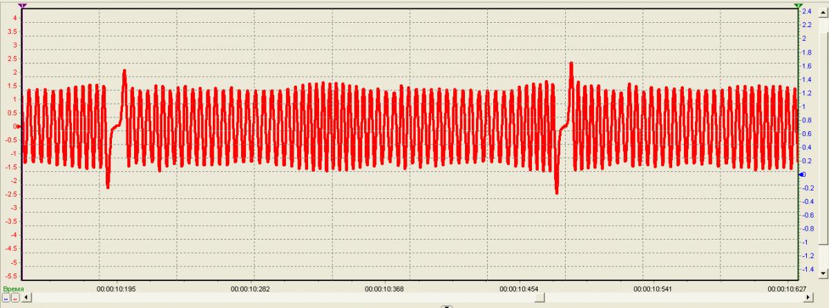

  1. Еще один интересный момент. При подаче на моторник сигнала с генератора вместо ДПК есть искра и управление форсунками. При прокрутке стартером нет. Сигнал с ДПК вроде нормальный.

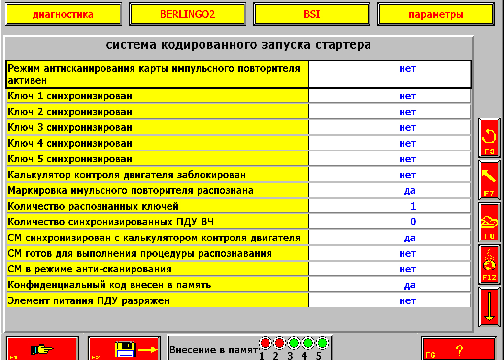

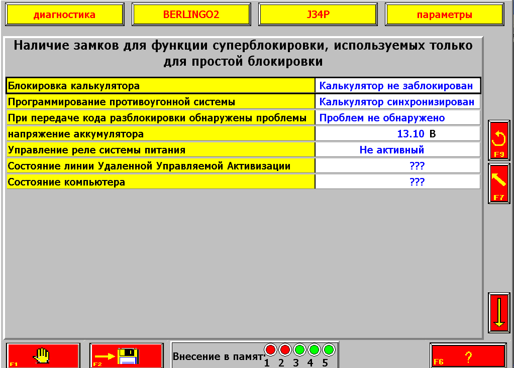

  5. Притащили на веревке. Нет управления форсунками и эажиганием. Датчик коленвала работает нормально. Моторник прокрутку видит (но по диагностике обороты не отображаются, бензонасос срабатывает во время прокрутки). Создается впечатление что моторник заблокирован. Ошибок нет. В BSI ошибки только по плафону подсветки. Ключ видит. BSI синхронизировано с моторником, Моторник VALEO больше на нем ничего ненаписано. Подскажите в каком направлении еще можно покопать.
