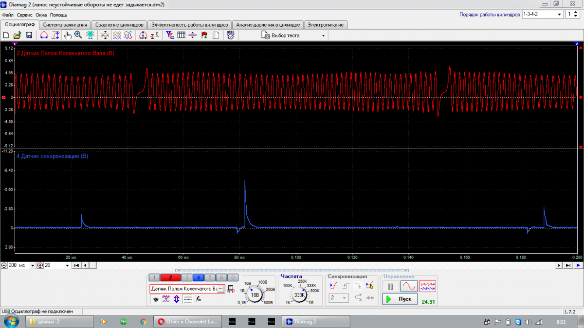

  9. Здравствуйте!Подскажите пожалуйста в чем причина неустойчивой работы двигателя ланоса ,давление топлива норма ,зажигание новое клиент форсунки поменял ,компрессия норма ,метки на месте,но ДАД показывает заоблачные цифры 50-60 КПА по сканеру ,подсосы воздуха все устранены,прикладываю осцилограммы на которых видно проблемы с тактом впуска ,в чем может быть причина? Машина не едет,глохнет,задыхается,ДАД новый подкидывали результатов нет!Зараннее благодарен!

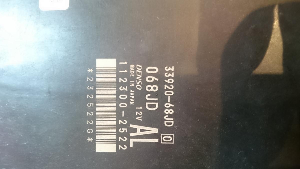

  12. Здравствуйте!Не подскажете Suzuki Liana 2006 ЭБУ denso 33920-68JD каким программатором прошить,флешер от ALEXa возьмет его или нет и кто может подсказать распиновку блока и есть ли CAN-линия у этого блока?

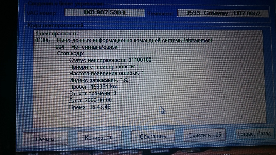

  22. Причину понял,убрали штатную магнитолу,поставили свою с другой машины с телевизором навигатором и тд,но можно ли ее как-нибудь погасить?Имею в наличии Васю -Диагноста,может как-то убрать с комплектации?Ош!ибка не стирается!
