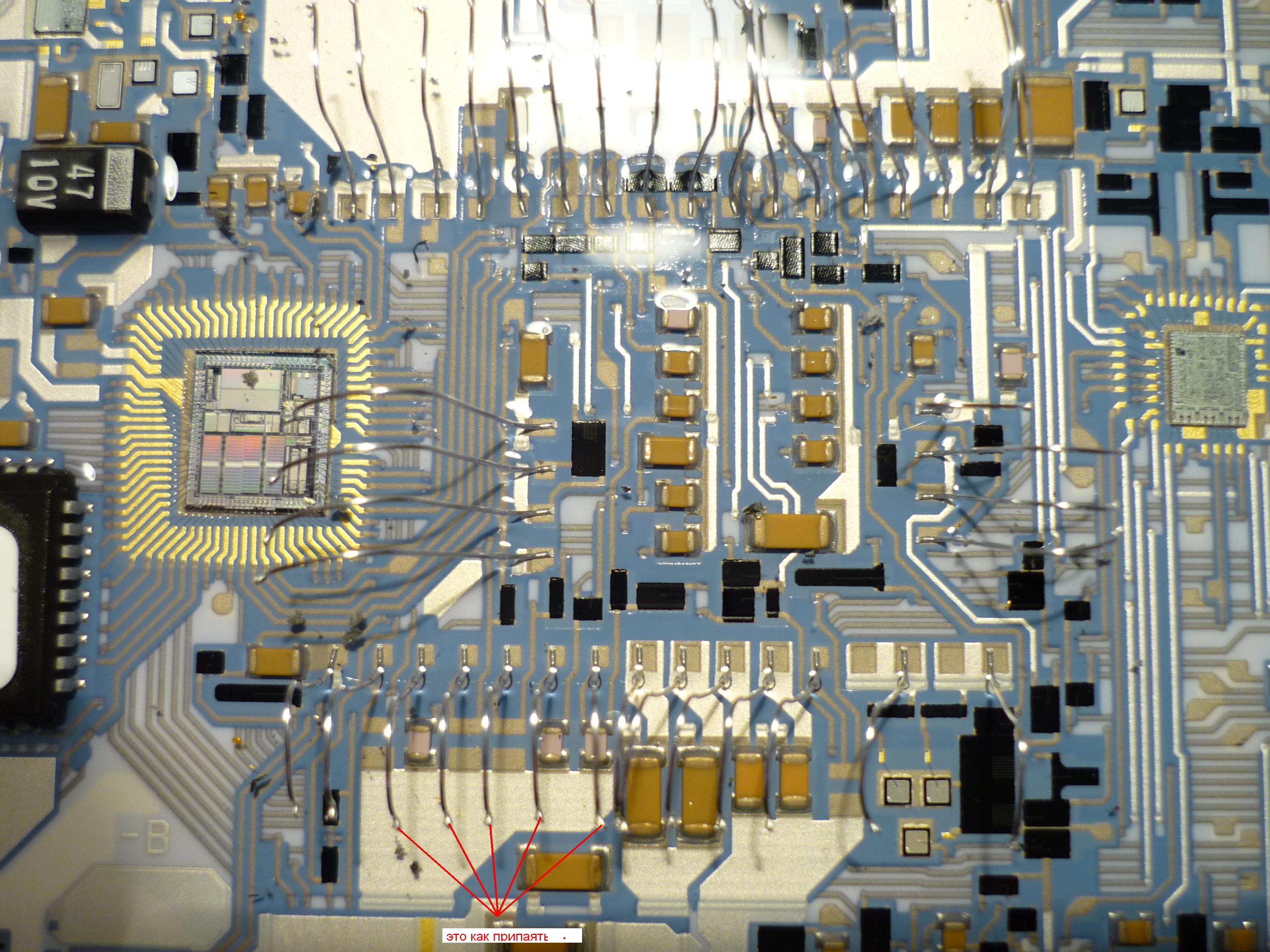

Всем доброй ночи. Проблема такая (PMS E200 124 95 год), пропал сигнал на 2 и 3 форсунки. При разборке блока обнаружел отпаяный контакт на выходном транзисторе. Решил поставить выносные BU941ZP (меняю сразу оба). Подскажите плиз проверенную схему подключение... И еще вопрос, как быть с отрезанными по кругу контактами? Их тоже немогу припаять, видать алюминий?
