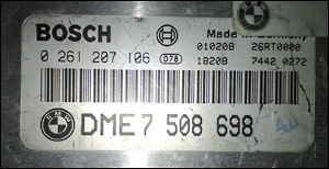

  10. блок может помереть по разному... за "диагностику" отвечает одно,стрелку температуры,лампу "чек",дроссельную - другое. что мешает его вскрыть? посмотреть...
  11. стрелка температуры в красной зоне = капец блоку... например - переполюсовка при "прикуривании"
  12. "стрелка температуры в красной зоне", а температура -40 ? вода в ДМЕ... или другие причины его померания....

    блок еще не вскрывал? на блоке ДДЕ 2,4.6 я ноги на массе и должны звониться на корпус блока... если этого нет - вскрывай,только осторожно...
  15. vertol ответил power1977 тема в BMW, MINI
    плохо у тебя с английским.цитата относится к ситуации с ELV. при которой кроме отсутствия старта не вкл. зажигание и соотв. не диагнозится авто... аббревиатуру переведешь сам? за 2 секунды и инпа и дис адекватно показывают обороты. со снятой массой блок дде есть на диагностике? стартером крутит кас...
