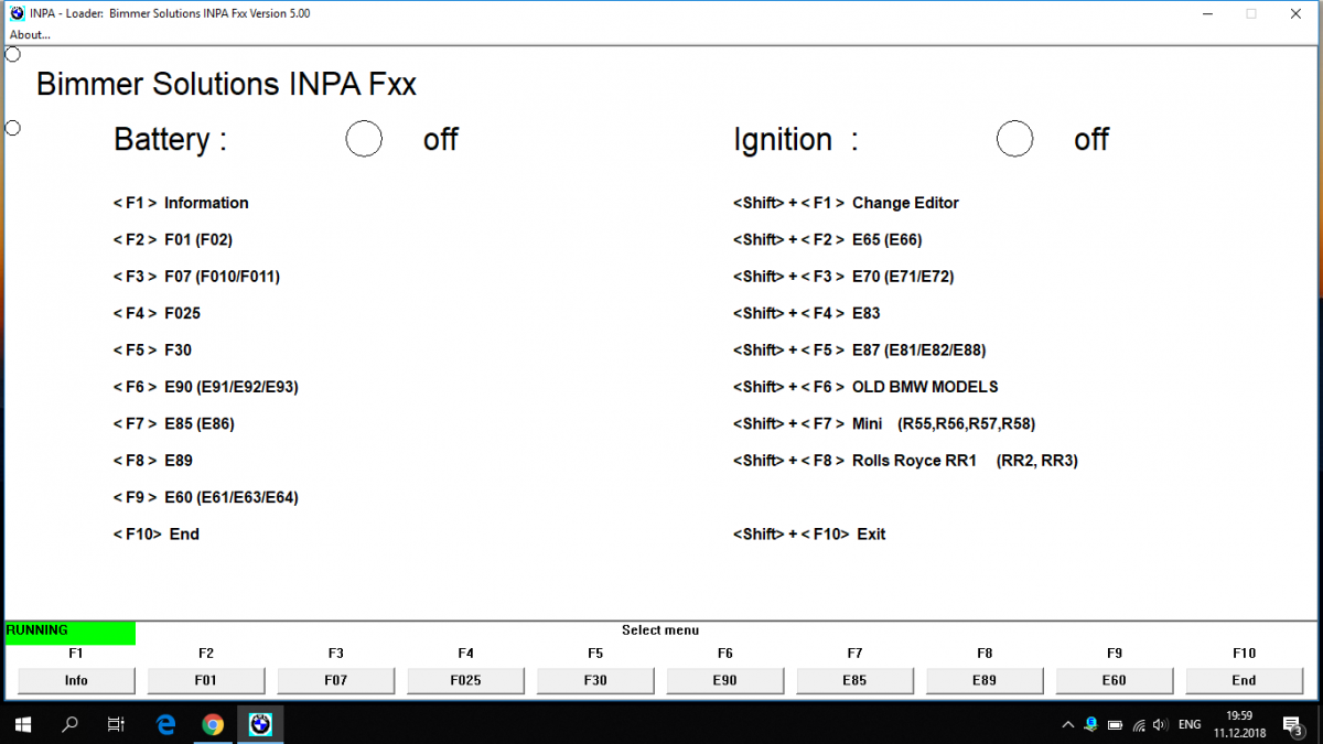

  1. А у меня и в 5.0 есть.... Сразу добавлю,что смотреть можно не только F01\02...
